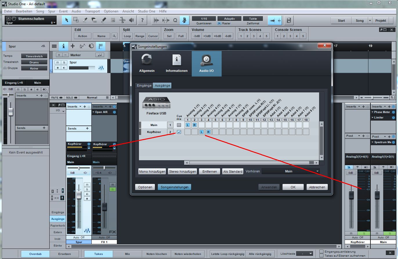

in den I/O Settings legst du einfach einen weitern Ausgang an, der dann an den Kopfhörerverstärker geht für die Sängerin. Diesen Ausgang kannst du von jedem Mixerkanal aus beliefern. Wenn du den "CUE" schalter drückst, erscheint im Mixer dieser gelbe Lautstärkebalken. Und dieser ist genau der Level, der zum separaten Ausgang geschickt werden soll.
Das ist dann quasi der eigene Mischer für die Kopfhörermischung. Die völlig eigenständig vom restlichen Mix arbeitet.
