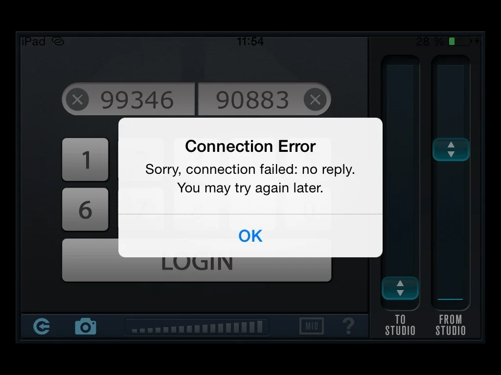

wenn ich es über eine andere verbindung versuche bekomme ich nur eine ander fehlermeldung :-(
In diesem Fall war wohl keiner am anderen Ende der Leitung.
Nicht auszuschließen ist allerdings, dass unter dieser Fehlermeldung auch der Fall fällt, dass eines der beiden beteiligten Netzwerke keine Verbindung zulässt.
