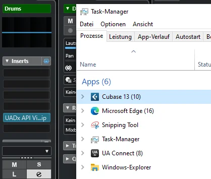

Plugins beeinflussen den Taskmanager, Zum Beispiel erscheint Cubase nicht mehr in der Taskliste des Taskmanagers, wenn UA Connect installiert ist und ein UAD Plugin in der DAW verwendet wird.
Ich hatte mir ein UAD Plugin Bundle gekauft, es installiert und war unter anderem mit diesem Verhalten sehr unzufrieden. Ich hatte es jetzt ein paar Wochen deinstalliert und es nun wieder installiert, da ich vergessen hatte, was mir alles nicht geviel.
Außerdem erscheint der Taskmanager nicht mehr, wenn man ALT TAB betätigt.

Alt Tab funktioniert bei mir auch, in der Bilder liste ist dann nur der Taskmanager nicht zu sehen. Ich gehe dann in die Taskleiste und wähle ihn mit der Maus.

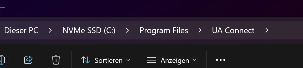

Du könntest ja mal versuchen, es manuell dem Autostart hinzuzufügen; die Datei liegt (bei mir bzw. standardmäßig) in
Vielleicht war es das ja schon, mit etwas Glück

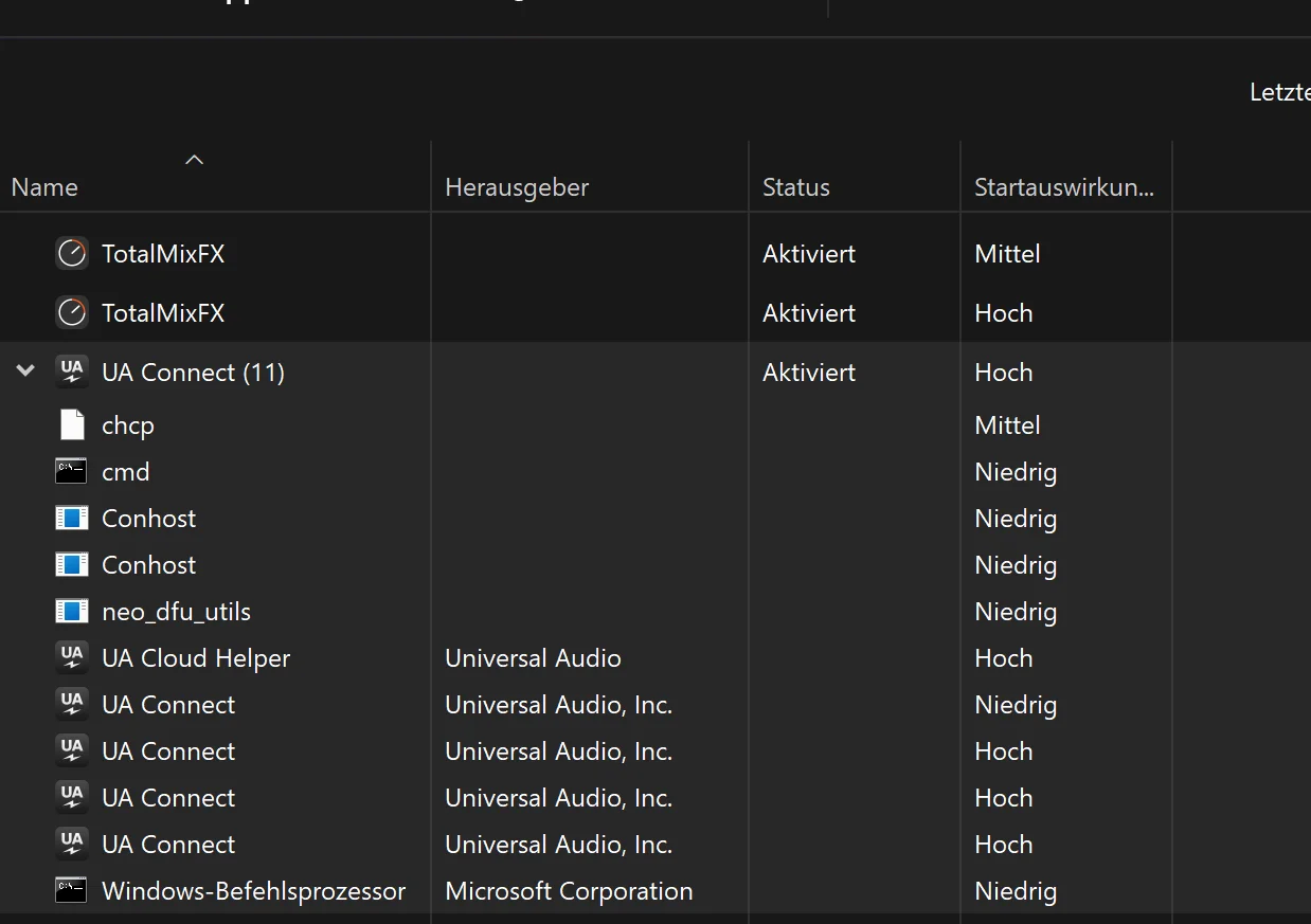

Und ich hatte es extra aus dem Autostart genommen, weil es ganz oft beim Hochfahren genervt hat, weil es sich aktualisieren wollte, man extra wieder die Einwilligung geben musste usw.

Also ich habe jetzt UAD Connet weiterhin im Autostart deaktiviert und auf die Schnelle kein merkwürdiges Verhalten bisher festgestellt. Cubase 13 bleibt normal in der Taskleiste sichtbar.

Mein Ursprungsfehler bezog sich darauf, dass ich UAD installiert hatte und nicht wußte, dass ein Neustart des PC notwendig ist, damit das mit dem Autostart funktioniert. Es manuell in den Autostart tun, muss man nicht, es war bereits drin.
