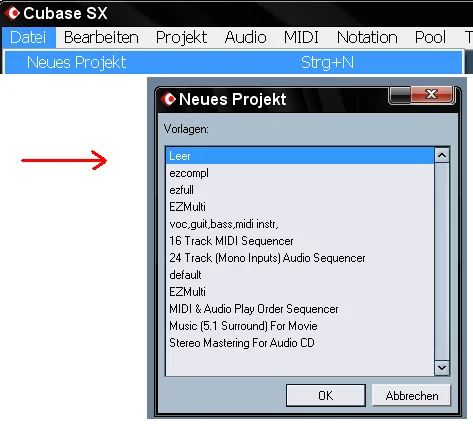

wie kann ich die gespeicherten Projekt-Vorlagen löschen bzw. ändern?
Danke!

Keine Ahnung, was passiert wenn Du die Standardvorlagen löscht, aber wenn ich mich nicht irre müsste es im Installationsordner von [g=539]Cubase[/g] ein Verzeichnis Templates geben, ansonsten einfach mal auf der Platte nach "*.cpr" suchen...
Die Dinger liegen entweder im [g=539]Cubase[/g] Ordner unter den Templates oder eben etwas versteckt unter:
-> Dokumente und Einstellungen
-> Dein Name
-> Anwendungsdaten
-> Steinberg*
-> [g=539]Cubase[/g]
-> Templates.
Kannst du gefahrlos löschen, dann sind sie aber eben weg oder nach belieben anpassen und dann unter
-> Datei : Als Vorlage speichern
neu bzw mit eindeutigem Namen abspeichern.
So, danke, die von mir abgespeicherten Vorlagen liegen unter
(wen es interessiert) :)
C:\Dokumente und Einstellungen\USER\Anwendungsdaten\Steinberg*\[g=539]Cubase[/g] SX 3\templates
Die Standard-Vorlagen liegen unter:
XY:\Programme\[g=539]Cubase[/g] SX 3\[g=539]Cubase[/g] SX 3\templates
Sind alle schön einzeln abgespeichert und somit auch einzeln zu löschen!
