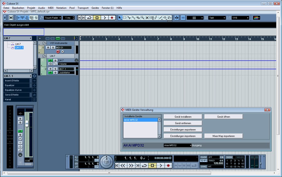

Hi Leute !
Ich hab bisher nur mit Reason gearbeitet und will jetzt aber mit meinem MPD 32 die Instrumente von [g=539]Cubase[/g] antriggern. Ich hab auch unten im Transportbereich n orangenen ausschlag wen ich noten spiele aber ich hör nix von den [g=77]VST[/g]-Is hör ich nix.
projekt geöffnet ???
akai mpd als [g=32]midi[/g] in eingestellt unter fernbedinungsgeräte/ quickcontrols/
in der [g=32]MIDI[/g] Geräteverwaltung hab ich ihn hinzugefügt
oder was meinst du
hast du den recordbutton in deiner Mididspur an?
Gruß,
Christian
Ja hab jetz auch den sound
hatte den falschen standard [g=32]midi[/g] kanal im mpd eingestellt
aber ich hab ne verzögerung von mindestens 1 sek
Diese Verzögerung hab ich aber auch wenn ich n ton mit der maus anklicke.
Hol dir den Asio4All Treiber ;)
Hab ich schon
Weiß aber nich ob man da was einstellen muss in den
Off-line settings
poste einfach mal Screenshots, können nie Schaden um Probleme zu veranschaulichen!
Was wollt ihr denn sehen
Es wird auch nichts aufgezeichnet
Hast du im Handbuch schon einmal nachgeschlagen bezüglich Ein- und Ausgängen von [g=32]Midi[/g]-Spuren? ;)
Und wenn wir gerade dabei sind: das Handbuch könnte dir auch verraten, wie du den [g=12]Asio[/g]-Treiber auch auswählst.
Ah OK
Vielen Dank !
