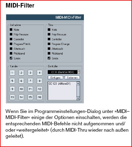

Wenn du am Keyboard selbst keine Möglichklichkeit hast und es Daten ohne dein Zutun sendet,weil das Gerät defekt ist,kannst du das auch in [g=539]Cubase[/g] unter den Programmeinstellungen konfigurieren.
Die Option nennt sich [g=32]Midi[/g]-[g=43]Filter[/g].
Klasse, das ist des Rätsels Lösung.
Danke euch vielmals und noch ein schönes Wochenende! :)

Mit dem [g=32]MIDI[/g]-[g=43]Filter[/g] klappt aber wieder alles bestens.
