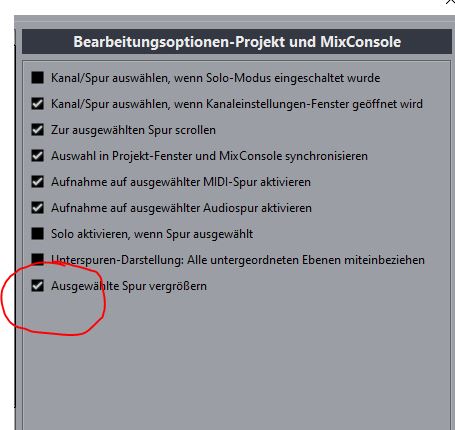

Ja, unter "Bearbeiten" , im Pull Down Menu dritte Zeile von unten.
oder in den Programmeinstellungen:
Das ist so lächerlich. Wie lange habe ich das Programm jetzt schon? Viele Dank :)
