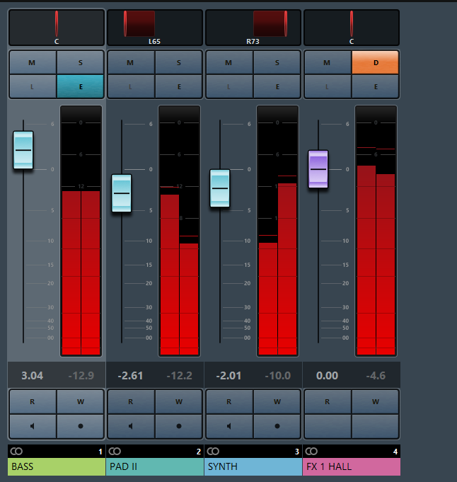

Sonst mal den Effekt-Kanal auf "D" (Solo Defeat) schalten.
Dann kannst du frei in allen anderen Kanälen im Solo Mode herumfuhrwerken, der "D" Kanal ist immer zugeschaltet.
Listen Bus "L" wurde bereits genannt, ebenso gut zu nutzen.
"D" mit "Alt" auf "S":
"D" Solo Defeat ist auch sehr nützlich für andere Kanäle beim Abhören und im Mischprozess.
