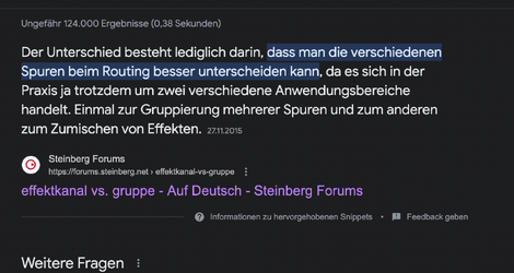

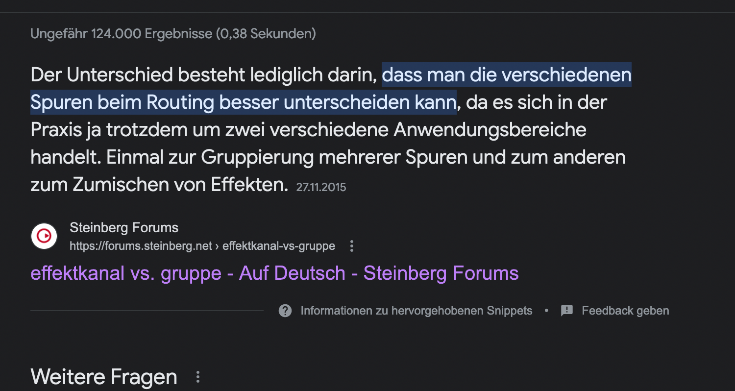

Wo genau ist deiner Meinung nach der Unterschied? Es sind beides AUX Kanäle. Teschnisch gesehen dasselbe nur mit zwei verschiedenen Namen..
