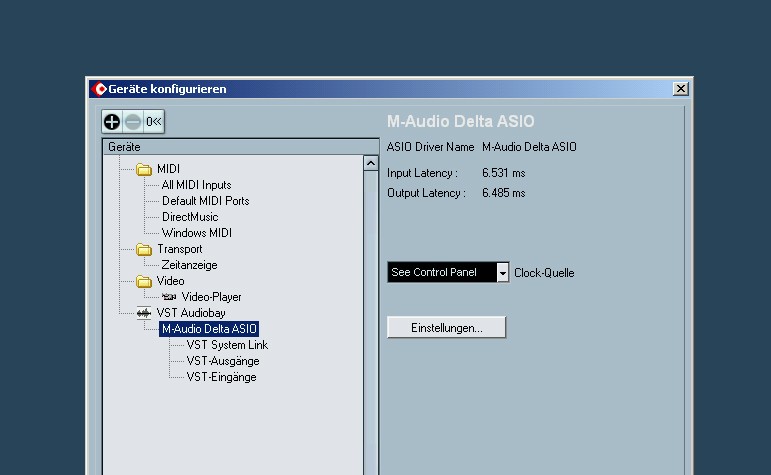

Hi,
im Bild siehst du wie es aussehen sollte, also wo der Asiotreiber erkannt/gewählt werden muss.
Wie ist es bei dir?
Geräte/Geräte konfigurieren ....

In welcher "Programmliste" steht was?
Vermutlich in der Liste neben diesem H2O Logo ;-)

ja hab ich angeklickt ist aber immer noch so
das sieht jez genau wie auf dem pic aus
Auch die Latenzzeiten?
wie müssen die latenzzeiten sein ?
erkennt man nicht so gut auf dem pic
klicke mal auf mein bild ;)
Du hast auch eine M-audio?
Welche [g=539]Cubase[/g] Version?
jor klappt jezz
danke an alle peaceeee
Das es bei dir verzögert liegt an der [g=5]Latenz[/g] zeit...
