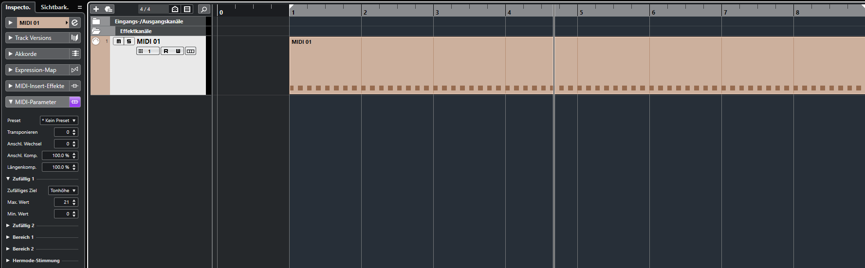

1. MIDI Part angelegt, eine Reihe von Noten mit gleicher Tonhöhe (Beispiel C2) eingezeichnet.
2. Im Inspector die Zufallsfunktion für die Tonhöhe mit den als Beispiel gewählten Grenzen von 0 bis 21 gewählt.
Dies entspricht einer Tonhöhenvariation vom Ursprungston C2 bis C2+21 Halbtöne (=A3)

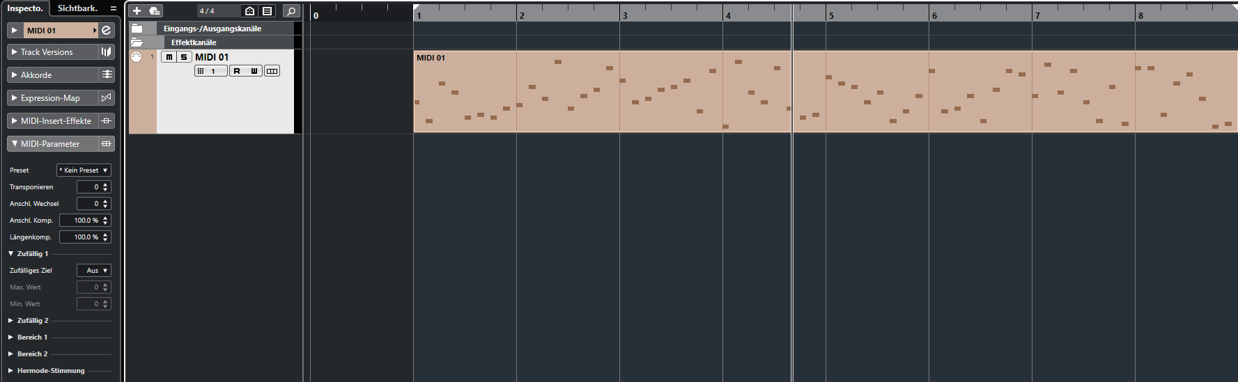

3. MIDI-Parameter festsetzen -> Ergebnis:
Dass im Inspector nun die Zufallsfunktion wieder auf Aus steht, ist natürlich gewollt, denn die Tonhöhenvariation ist ja nun im MIDI-Part eingebrannt!

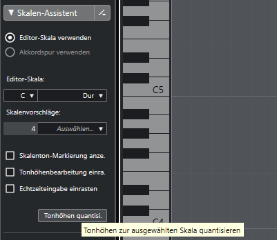

Wenn Du nach der beschriebenen Zufalls-Tonerzeugung den Skalen-Assistenten im Key-Editor anwendest, könntest Du auf diese Weise die schwarzen tasten ausblenden:

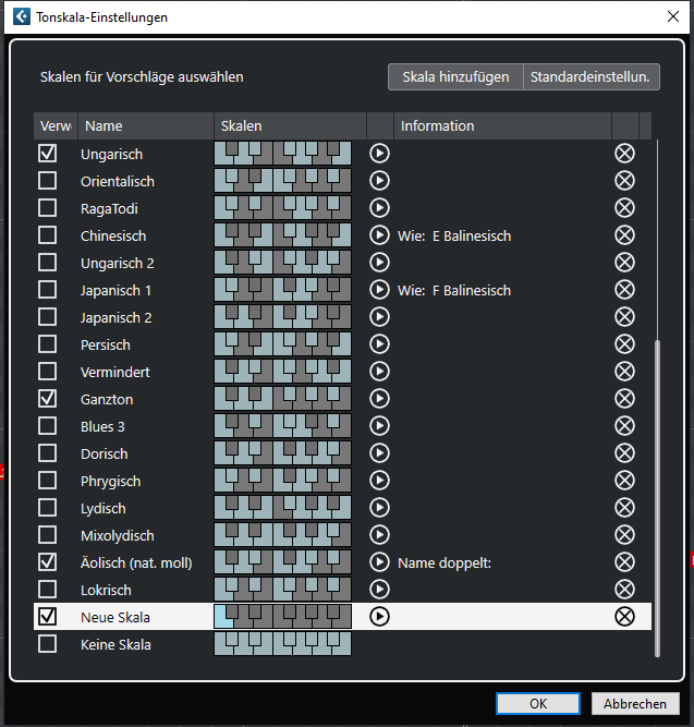

Du kannst Dir aber auch eigene Skalen basteln und damit ganz gezielt bestimmte Töne ausblenden.

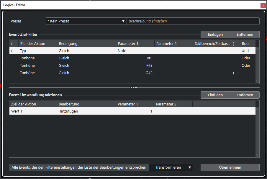

Da Du selbst den Logical Editor ins Spiel gebracht hattest, damit geht natürlich auch einiges.
Mit dem folgenden Beispiel setzt Du die 3 "ungewünschten" Noten D#3, F#3 und G#3 einfach um einen Halbton nach oben, wobei sie ihren zufälligen Charakter nicht verlieren:
Reaktionen: crayzeee

Du erzeugst zunächst die Noten mit zufälligen Tonhöhen, dafür gibt es in Cubase ja eine Reihe von Möglichkeiten.
Als Beispiel auch hierfür mal der Logical Editor:
Danach wendest Du den Logical Editor nochmals mit den oben gezeigten Einstellungen an, dann werden alle Noten mit den als Beispiel genommenen Tonhöhen D#3, F#3 und G#3 um einen Halbton nach oben transformiert. Das entspricht Deinem Wunsch, manche schwarze Tasten auszuklammern (Du machst einfach weiße daraus).
Eine Beschäftigung mit dem Logical Editor lohnt sich!
Wenn Du bestimmte Einstellungen immer wieder mal nutzen möchtest, speicherst Du sie am besten als Preset ab, dann kannst Du sie sogar mit nur einem Tastendruck aufrufen und auch in Makros verwenden.
