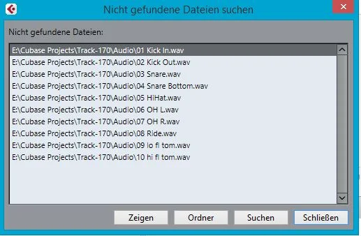

ich will einen Teil eines Cubase-Projektes an jemanden weiterleiten. Also kopiere ich die Files im Audio-Ordner, die gemeint sind und den Images-Ordner und die Projektdatei.

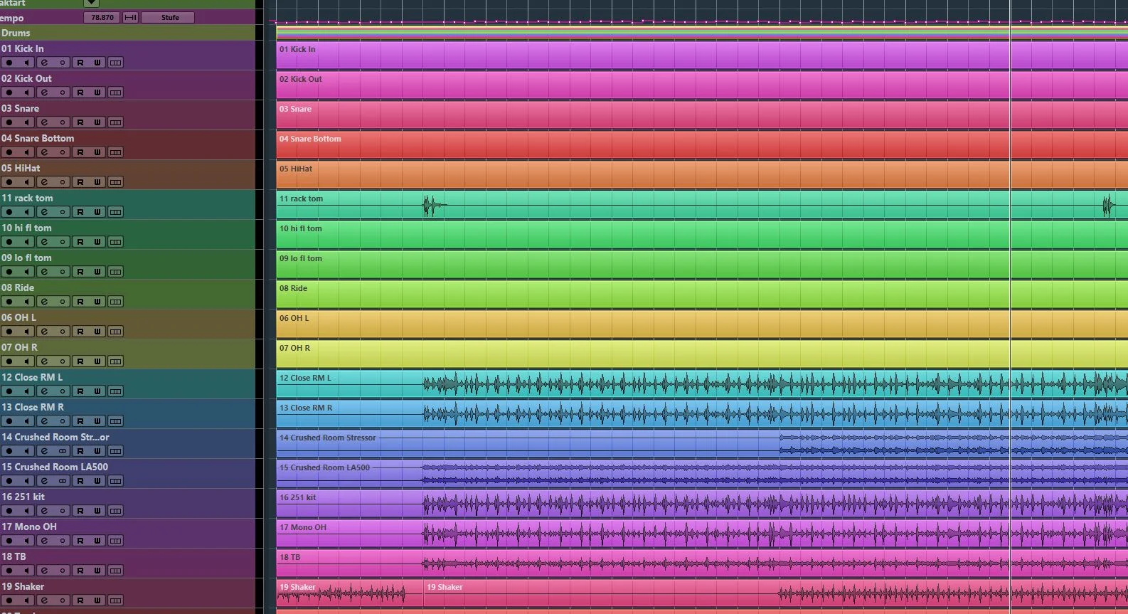

Wenn man das Projekt öffnet sucht Cubase allerdings die fehlenden Audio-Files und zeigt die vorhandenen trotzdem nicht an.
Natürlich könnte ich ein Backup erstellen mit NUR den Dateien, um die es geht - Aber ist dieses Verhalten von Cubase nicht etwas blöd?

ich würde immer den ganzen Projekt Ordner kopieren!! Dann funktioniert das.
Ist doch Quatsch.
Es erscheint ein Warnfenster in dem die fehlenden Files angezeigt werden, unten rechts dann auf "Schließen" klicken und das Projekt
öffnet ganz normal. Die Spuren der fehlenden Files erscheinen dabei leer.

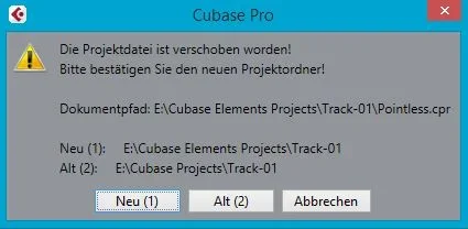

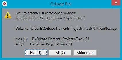

Kopiere vllt erstmal den gesamten Projektordner, öffne das Projekt in Cubase denn es werden alle Pfade geändert
Damit hat Cubase möglicherweise ein Problem.
Es kommt die Frage:
Da machst du einfach auf "Neu" und speicherst das Projekt.
Dann kannst du alle Files rausschmeißen und nochmal speichern.

Lösche die nicht gebrauchten Audio-Files aus dem Audio-Pool. Dann sucht Cubase auch nicht mehr danach.
