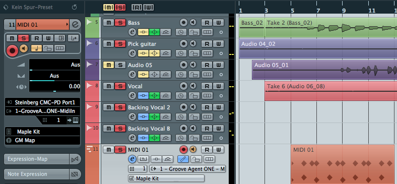

Um die Zeit bis Sanktnimmerlein zu Verkürzen hab ich dir was rausfotografiert:
Ich will dir nicht zu nahe treten, aber ich fang jetzt mal ganz vorne an. Schau mal auf den linken Bildrand.
Das Eingangsrouting ist dein Eingabegerät, in meinem Fall das Steinberg CMC, hier muß dein TD4 drinstehen, sonst kriegst du keine Midisignale in die Spur.
Das Ausgangsrouting ist dein Ausgabegerät. Hier müssen die Addicive Drums drinstehen mit dem angewähltem Preset, in meinem Fall der Groove Agent One mit dem Maple Kit als Preset.
Die Ein- und Ausgabegeräte müssen über die jeweiligen Dropdownfenster anwählbar sein. Falls nicht muß du die noch einschalten/konfigurieren. Dies geht im Gerätemenü unter Vst-Instrumente(F11) für die Ausgabe und Geräte konfigurieren für die Eingabegeräte.
Wenn du das hast müßte es funktionieren. Ansonsten
oder du beschreibst das ganze nochmal detailierter. Sonst können wir dir beim besten Willen nicht helfen.

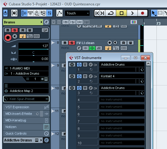

Ich habe jetzt auch mal einen screenshort gemacht und denke, dass ich alles was im letzten Post beschreiben habe bereits eingestellt habe...
Ich habe hier wirklich Sound, und kann auf dem Kit spielen, dabei die Addivtive Sounds hörebn und trotzdem nimmt er nicht auf
Ok, bitte mache als allererstes mal ein Update von deinem Cubase, der Download ist Gratis bei Steinberg zu finden!
