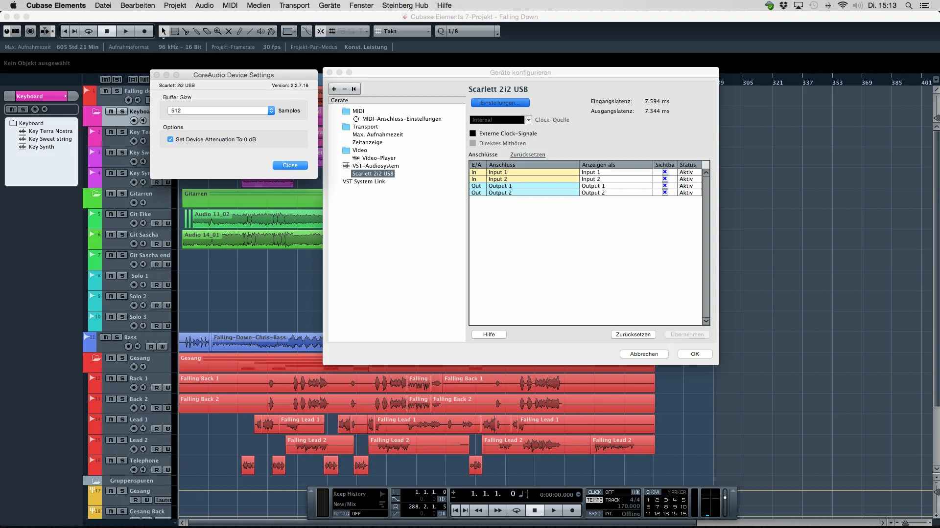

Hier die Einstellungen in Geräte Einstellungen. Kannst du damit was Anfangen ?

Schon mal auf die Uhr da oben links geklickt?
(Verzögerungsausgleich einschränken)
Reaktionen: Eikekracht
Ich kann es nicht fassen...
Problem gelöst ! Ich danke euch für eure Hilfe und wünsche euch einen wundervollen Tag :D
