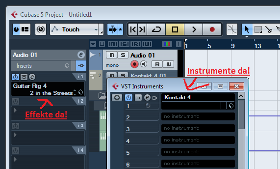

Guitar Rig ist ein Effektplugin (VST), während Kontakt, Massive und Co. Instrumente sind (VSTi). Sie unterschieden sich in der Art, wie du sie einfügst.
Die Instrumente im VSTi-Rack (F11 drücken) von Cubase bzw. auf 'ner Instrumentspur. Die Effekte auf einer Audio- oder Instrumentspur links unter "Insert-Effekte".

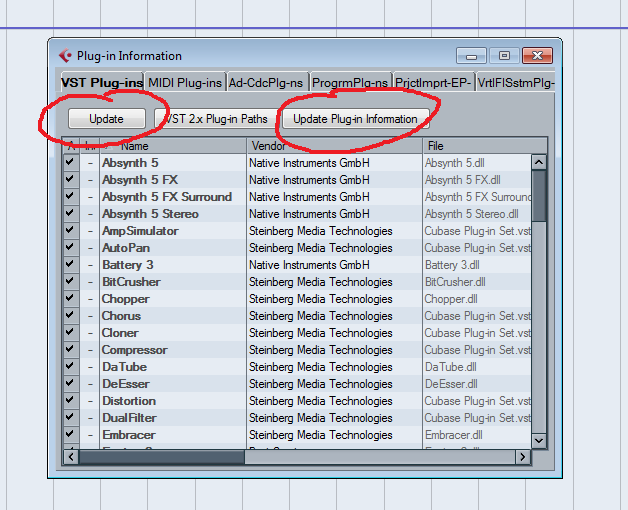

Plug-Ins müssen mitunter auch gescannt werden, wenn sie beim Programmstart nicht automatisch gefunden wurden. Das machst du über das "PlugIn-Informationen"-Menü. Unter dem "Geräte"-Menüpunkt, wenn ich mich recht erinnere.
Edit: Jetzt mit Bildern, in Farbe und bunt! Wenn ich dafür keinen Klick auf den "Danke"-Button kriege, ist hier Kosovo! :p
