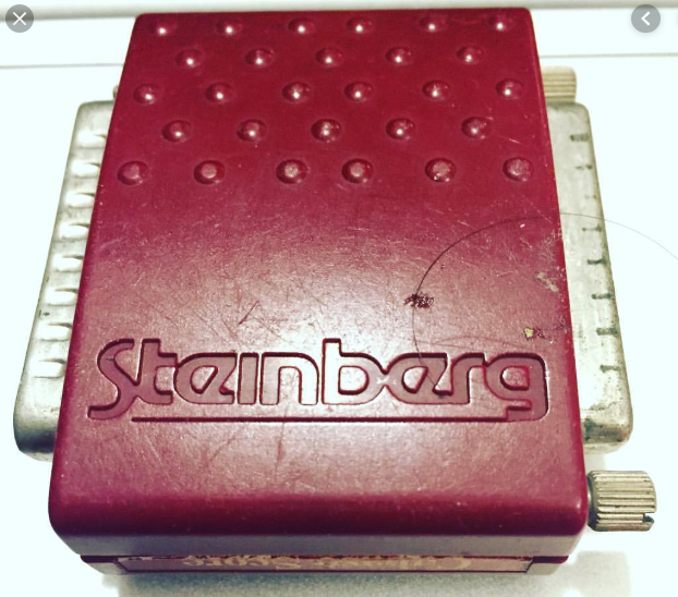

Cubase 5? Ging das schon mit dem eLicenser? War das nicht mit dem dicken roten LPT-Dongle geschützt?
Mir will sich der Sinn dieses Setups nicht wirklich erschließen. Vielleicht ist der virtuellen Platte ein Warez-Virus :D
Wieso? Du kannst doch jedes USB Gerät direkt an die VM patchen. Das verhält sich dann genauso, als wäre der Dongle physikalisch eingesteckt.
Das meinte ich nicht. Der alte Dongle war einer, der musste an den Parallel-Port angesteckt werden. Da gab es noch kein USB, bzw. ging grade damit los. Du brauchst also einen Printerport, was ja nicht die Hürde ist.
Ich meine mich zu erinnern, dass es bei Cubase5 schon der erste grosse blaue USB Dongle war.
naja, mein Cubase 5.5 hatte den dicken Dongle. War dann wohl die VST-Version. Ich bin erst mit SX auf und wieder abgestiegen, seit 8.5 wieder dabei.

@NurEinPing: Das ist der Dongle den ich am Atari genutzt habe :) Liegt noch zu Hause rum
VST ging bis 5.1, dann kam SX (und damit der blaue Dongle), danach dann die "nur Cubase" Versionen.
