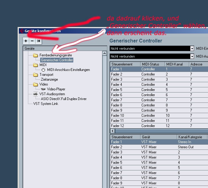

möglicherweise musst du den Faderport auch als Generischen Controller installieren. Und um den einzublenden siehe Bild.
