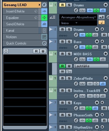

das stimmt, das geht sehr komfortabel über Quick Controls. Ich persönlich habe das aber noch nicht gemacht. Vor wenigen Tagen habe ich aber zufällig bei YOU TUBE ein sehr gut gemachtes Video darüber gesehen, sogar auf Deutsch...(!).
Ich hab' Dir mal ein Bildchen mitgeschickt (Cubase Studio 5). Wenn das bei Dir in Cubase Elements 6 nicht so bzw. so ähnlich aussieht, dann befürchte ich, dass Dein Programm diese Sache (leider) nicht verfügbar hat.

ja das problem iss vom Bild her siehts genauso aus aber ohne quick controls xD
doof
OK, dann ist dieses "Feature" nicht dabei. Dann musst Du auf anderem Wege die Automationsspur schreiben. Geht auch. Dazu bitte weiter googlen, findest Du bestimmt.
