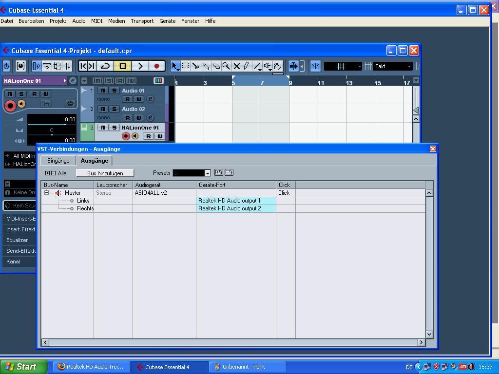

Hier mal ein Screenshot von den Ausgangsbussen. Aber die müssten doch eigentlich unwesentlich sein für das Problem?

der ausgang sieht okay aus...

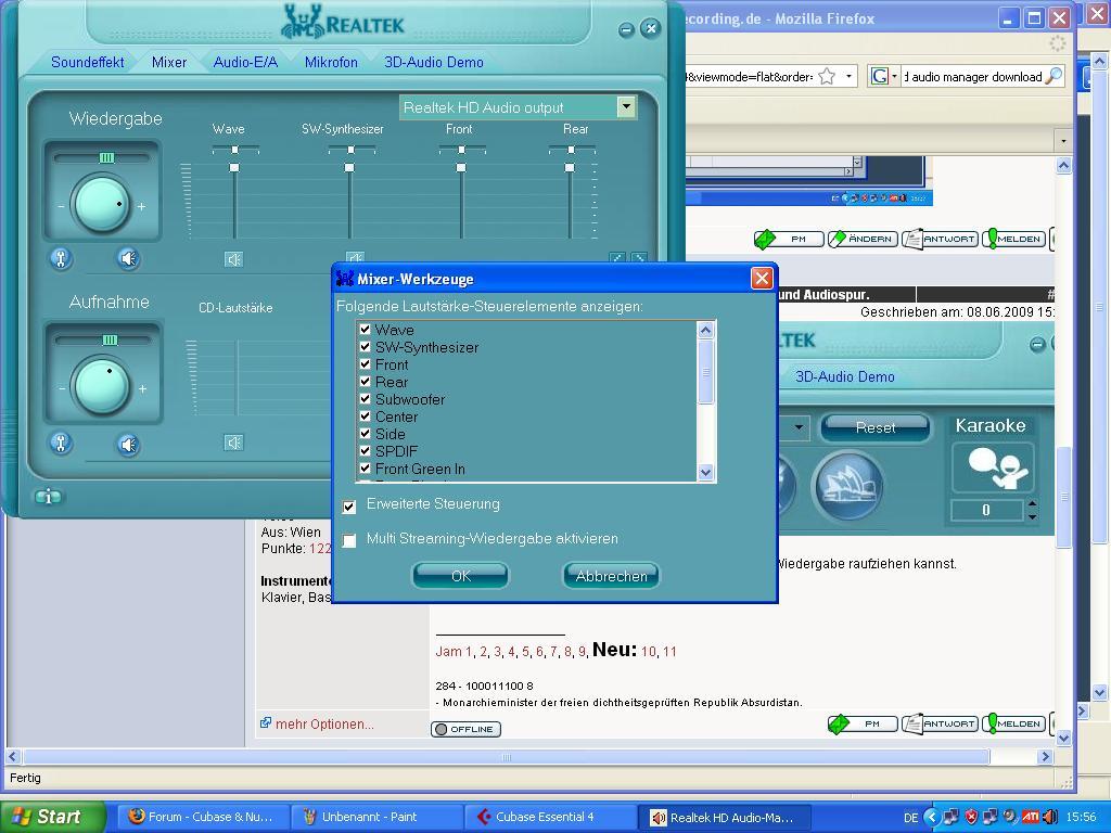

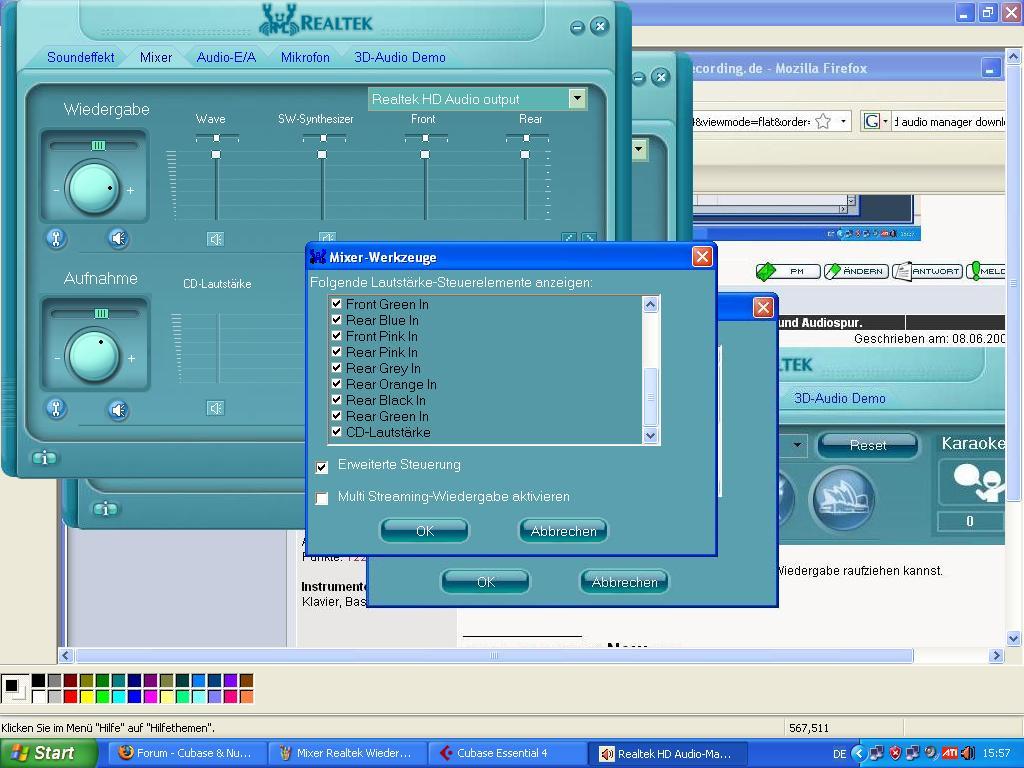

Denn kann ich da nicht finden den Mikro-Eingang. Habe mal zwei Screenshots von allen Wiedergabekanälen des Realtekmixers gemacht. Ich denke mal das Mikro spielt keine Rolle, weil das Surren auch schon da ist, bevor ich das Mikro überhaupt anstecke. Das heißt auch wenn kein Mikro angeschlossen ist, ist das Surren da.

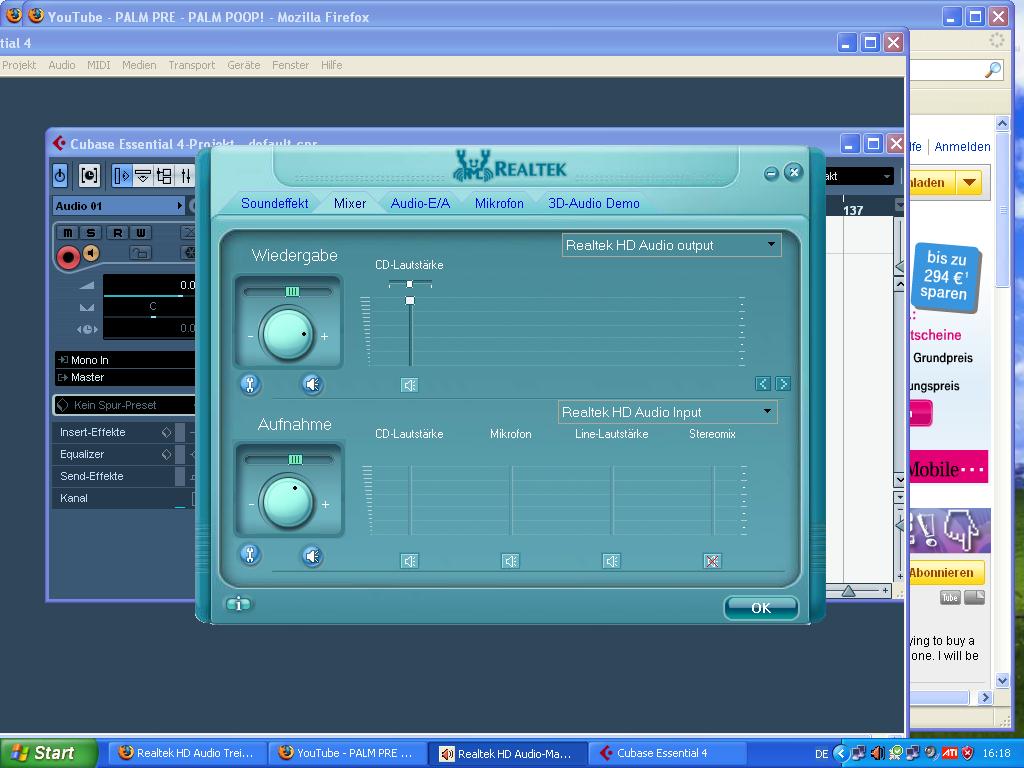

Also ich habe jetzt mal alle möglichen Kombinationen im Realtek Mixer ausprobiert. Wenn ich "Stereomix" unter "Aufnahme" ausschalte, dann hört das Surren sofort auf und ich kann trotzdem den Monitorbutton nutzen. Also so wie es sein sollte.
Ich danke euch sehr für eure Hilfe. Kann mir noch jemand erklären, warum das jetzt funktioniert, wo ich "Stereomix" ausgestellt habe?
Wahrscheinlich weil Dir XP ein Monotoring aller Kanäle gibt..

Wahrscheinlich weil Dir XP ein Monotoring aller Kanäle gibt.. Sprich altes Spiel alá : Raus-wieder rein-wieder raus-wieder rein..etc... Auch eben Schleife genannt
Kannst du das für absolut unwissende nochmal leicht nachvollziehbar in kleinen Schritten erklären? Ich verstehe das nämlich nicht.
Wenn du schreibst "Wahrscheinlich weil Dir XP ein Monotoring aller Kanäle gibt.." dann verstehe ich das so das durch die XP Einstellungen bei einer Aufnahme immer gleich die Mithörfunktion eingeschaltet ist?! Ich verstehe auch den Zusammenhang zwischen Realtek Mixer Einstellungen und [g=539]Cubase[/g] [g=226]Monitor[/g] Button-Funktion nicht.
Geht doch - Du hsst es erkannt, so wie der Mixer eingestellt war, hattest du ein pernamentes Monitoring...
Also wenn Monitoring bei der Soundkarte und zusätzlich bei z.B. [g=539]Cubase[/g] angestellt ist, dann ist das irgendwie zuviel, richtig? Aber ich verstehe nicht den Zusammenhang, zwischen "Stereomix" bei Realtek stummstellen und Monitorfunktion bei dem Realtek Onboardsound nicht. So wie ich das verstehe müsste der Stereomix doch eine Aufnahmequelle sein, so wie z.B. ein [g=116]Mikrofon[/g], und hat nichts mit Monitorfunktion zu tun?!
