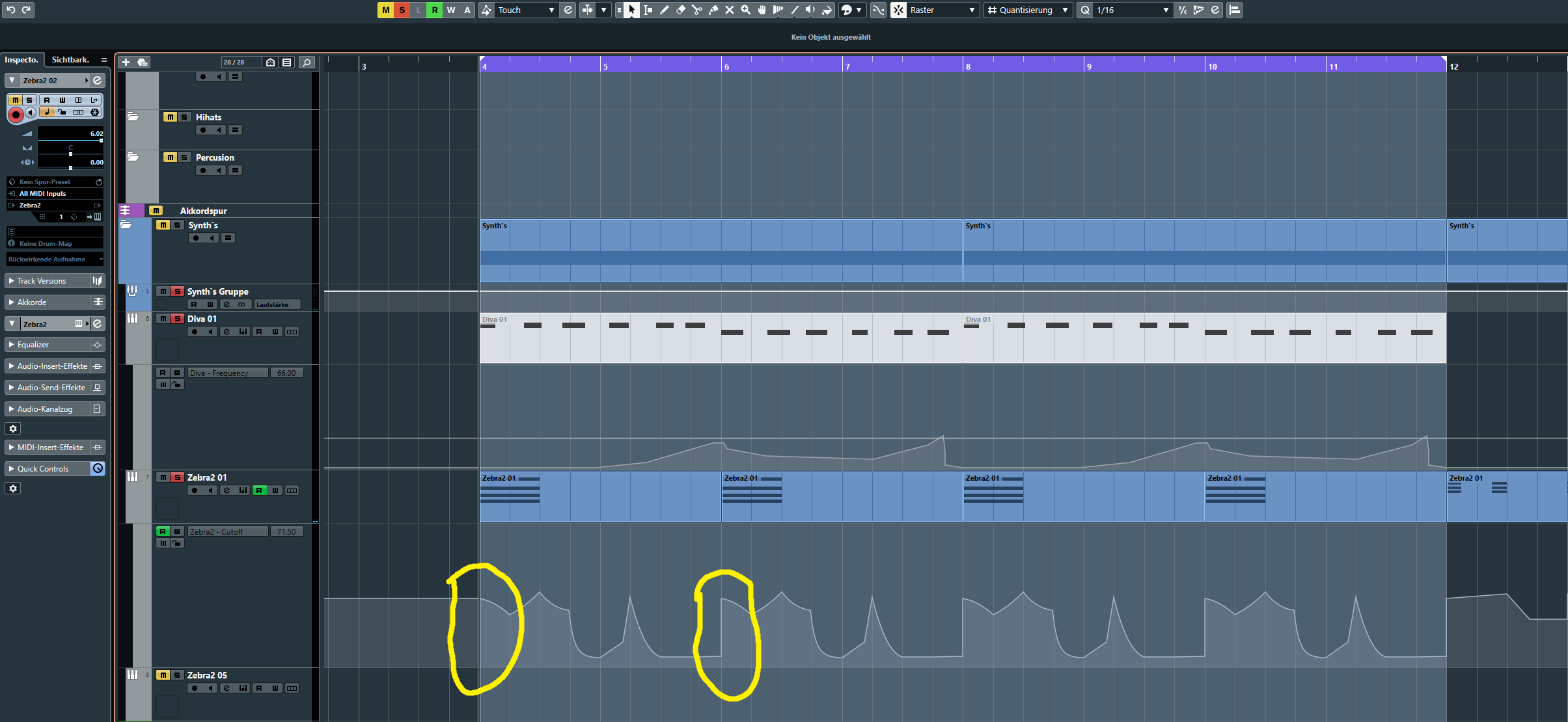

Cubase liest die Automationsdaten nicht richtig, bzw. ich weiss nicht was ich machen soll, ich habe jetzt 1h lang herum gesucht und das Handbuch durchstöbert ... Hat jemand eine Ahnung was ich falsch mache?
Die Automation bestimmt den Cutoff wert, es wird aber immer nur am Anfang der Wiedergabe richtig gelesen, ich hab mal ein Bild und ein Audio gemacht, wie man sieht ist der Cutoff Wert unverändert:

Bei diesem Problem geht es um kopierte Events, siehe Screenshot.
@Keksdose
Der erste Automationwert liegt höher als das Ende der Auswahl. Kopiert man das so, hast du logischerweise diesen Treppensprung.

Das hochziehen des Cutoff am zweiten Akkord kommt wahrscheinlich eine Millisekunden zu spät so dass die Note mit niedrigem Cutoff getriggert wird.
Aber die gezeigte Cutoff Kurve entspricht trotzdem nicht dem was man hört. Also ist da eher ein Zebra interner Env am Werk. Check mal ob du überhaupt den richtigen Paramter modulierst, am Ende kommt der Unterschied im Klang durch die Velocity o.ä.

Ja das Problem tritt tatsächlich nur beim Zebra auf, aber ich hab da jetzt echt ne Stunde lang alles getestet, egal was ich mache, es bleibt gleich, auch bei z.B. 1osc und 1vcf ohne irgend etwas, zebra nimmt immer nur am Start den richtigen Cutoff Wert an, ansonsten gibts immer eine Einschwingphase, ich könnte das Problem beheben indem ich kurz vor der nächsten Note den Wert in der Automation hoch schrauben würde aber das kann doch nicht sein !!! Irgend etwas stimmt da nicht... Nur so wie im Bild klingt es wie es soll, so lange braucht Zebra um einzuschwingen, wenn ich später anfange klingt der Cutoff Wert wie bei 60% etc.
Wenn Cubase im Cycle läuft, kann das bei deiner jetzigen Cycle-Einstellung schon vorkommen.
Der Cycle und die Automation fangen genau auf dem Takt an. Das ist ein bisschen ungünstig.
Ich würde den Cycle mal etwas weiter vorne einstellen, damit Zebra etwas Zeit hat zu reagieren.

Nein das hilft auch nicht, es klingt nur richtig wenn ich die Automation schon vor dem Start im richtigen Parameter habe, es scheint als ob das Lesen der Automation eine Attackzeit hat wenn nicht schon vor dem Signal der Parameter richtig eingestellt ist. Man hört klar ein Attack vom Cutoff. Auch ein neues leeres Projekt hilft nicht.... Z.B. der Prologue funktioniert aber einwandfrei und absolut direkt. Scheint ein Problem mit den 3d Party VSTs zu sein.
Ja, weil die Automation, anscheinend genau mit dem Akkord anfängt und dort auch noch steil ansteigt.
Als Beispiel:
Der Akkord liegt genau auf Takt 1. Die Automation ist auf Takt 1 erst auf Wert Null und muss hoch auf 127.
Das braucht seine Zeit und je nach Synth kann ich mir vorstellen. dass das problematisch ist.
Besser wäre in dem Szenario den Wert, in dem Fall wohl die 127, schon vor dem Spielen des Akkordes zu haben. Der Zebra stellt quasi die 127 schon ein, obwohl er noch gar nicht spielt.
Ich hoffe man versteht, was ich meine.

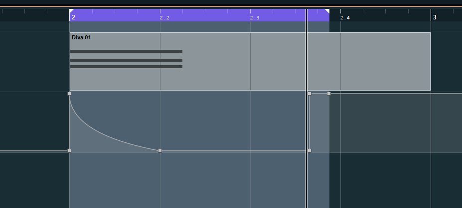

Ja, so funktioniert es, wie in Bild 2 dargestellt, Vielleicht bin ich hier auf eine technische Limitierung gestoßen und man kann den Cutoff Wert mit der Automation nicht genau so schnell bestimmen wie z.B. mit dem Envelope vom Synth? Wäre das dann das falsche Vorgehen und warum funktioniert es dann im Prologue ohne Probleme? Ich muss auf jeden Fall mindestens so viel Zeit vorher wie im Bild2 dargestellt den Wert erhöhen....
Ein Problem ist der Loop-Modus, deshalb fällt eine Aussage schwer. Am Ende des Loops geht es ja wieder auf 127. Ich weiß nich wie der Zebra sich ohne Loop verhält.
Am Anfang geht es gleich von 0 auf 127.
Ich mache es eigentlich so, dass ich den Anfangswert schon etwas weiter vorne einzeichne.
Wenn es möglich ist.
Filterfahrten versuche ich halt durchgängig einzuzeichnen und halt nicht so krasse Sprünge drin zu haben.
Wenn nichts gespielt wird versuche ich auf einem gleichen Wert zu bleiben, so das keine Automation stattfindet. Ideal wäre da der Wert, welcher als nächstes folgt.
Also so etwas wie in deinem erstem Post wo "Sprünge" enthalten sind, obwohl anscheinend gar nichts gespielt wird, ist eher kontraproduktiv.

Ich habe jetzt in der Tat festgestellt dass die Plugin VST2 waren, bzw. Cubase die VST3 nicht geladen hat, ich habs noch einmal richtig installiert und jetzt sind sie VST3, keine Ahnung warum das jetzt war, vielleicht ist seit dem Update auf 11 vorgestern etwas schief gelaufen oder sonst was, wäre mir aber sicherlich länger nicht aufgefallen...
Ja so wie es aussieht ist es wohl eine technische Limitierung, ich werden einfach den Filter Env benutzen und nicht versuchen die Automation als "Filter Env." zu missbrauchen, sondern für Feinabstimmungen. Ich hab nach 4h20min die Schnauze auch voll :(
Nein der Loop Modus ist nicht das Problem, ich habs ja oben noch mit Bilder dargestellt. Aber jetzt wo die Dinger über VST3 laufen sind die innerhalb vom Loop und auch bei der Wiedergabe Exakt, nur nicht wenn ich vor der ersten Note/vor ddem Loop/Midi die Automation auf 100% und vorher laufen lasse, da ist der Cutoff Wert dann immer noch höher, das packt cubase iwie nicht aber wenns dann im Loop und Playback stimmt..... Ich denke mit dem kann ich leben, also mit VST3 ist es wohl so wie du es beschreibst und vorher war VST2 das Hauptproblem .... Komischerweise verhält es sich 100% richtig in allen Szenarien wenn ich z.B. im Zebra den Filter Env. aktiviert habe und dann reicht das ja.....
