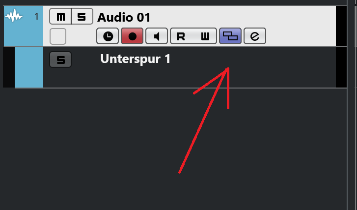

schon bei den Unterspuren nachgesehen?
im Track Header der Audio-Spur, befindet sich unter dem Wellensymbol ein Button (Pfeil zum aufklappen)
Unterspuren anzeigen; einschalten

Ja, klar aber ich sehe doch nur eine wave Datei. Eigentlich müssten es doch 4 Wav Files sein oder?

Beim Loop-recording schreibt Cubase nur eine Wavedatei. Alle 4 Takes sind in dieser einen Wavedatei hintereinander.
Normalerweise sind die Takes dann direkt untereinander geschnitten in den Unterspuren wie @KDthe2nd bereits schrieb.

OK, super...eigentlich hätte ich da selbst draufkommen können, wenn ich mir die Länge der wave Datei angeschaut hätte..sorry.
