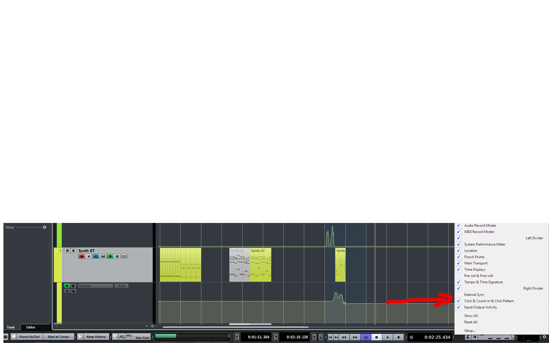

Taucht bei dir denn in den Einstellungen für die untere Leiste der Eintrag "Click&Vorzähler&Externe Synchronisation" auf? Oder hat sich diesbezüglich etwas geändert
Jo hier unten:
Ich habe jetzt nach einer komplett "sauberen" Neuinstallation von 9.5 herausgefunden, dass das beschriebene Problem durch den Import meines 9er Profils im Profilmanager erzeugt wird.
Die Version 9.5 scheint im Moment also nicht wirklich kompatibel mit Profilen der Vorversion zu sein.
Na wunderbar, jetzt darf ich alles komplett neu konfigurieren, welche Freude :rolleyes:
