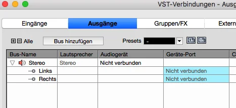

In dem einen Screenshot sieht man Pegel in den Kanälen, aber keinen am Ausgang....

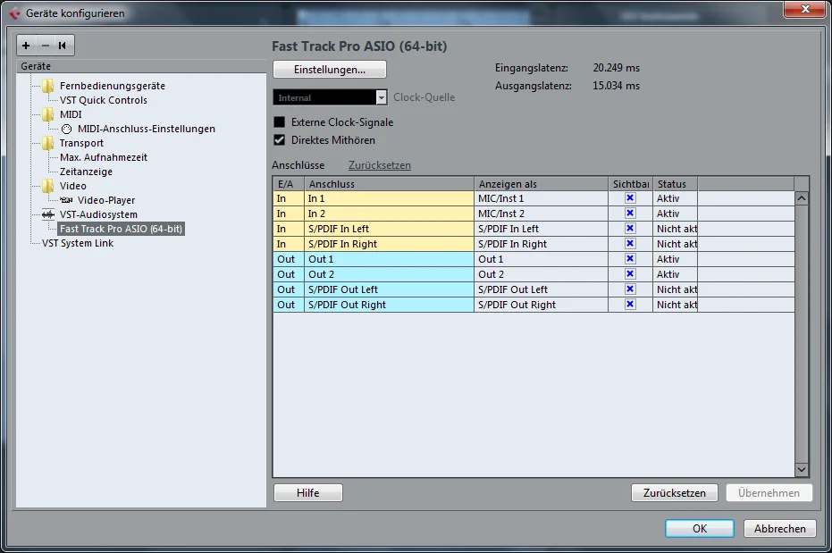

Und was für einen Dialog bekommst du, wenn du F4 drückst? Was ist dort eingestellt?

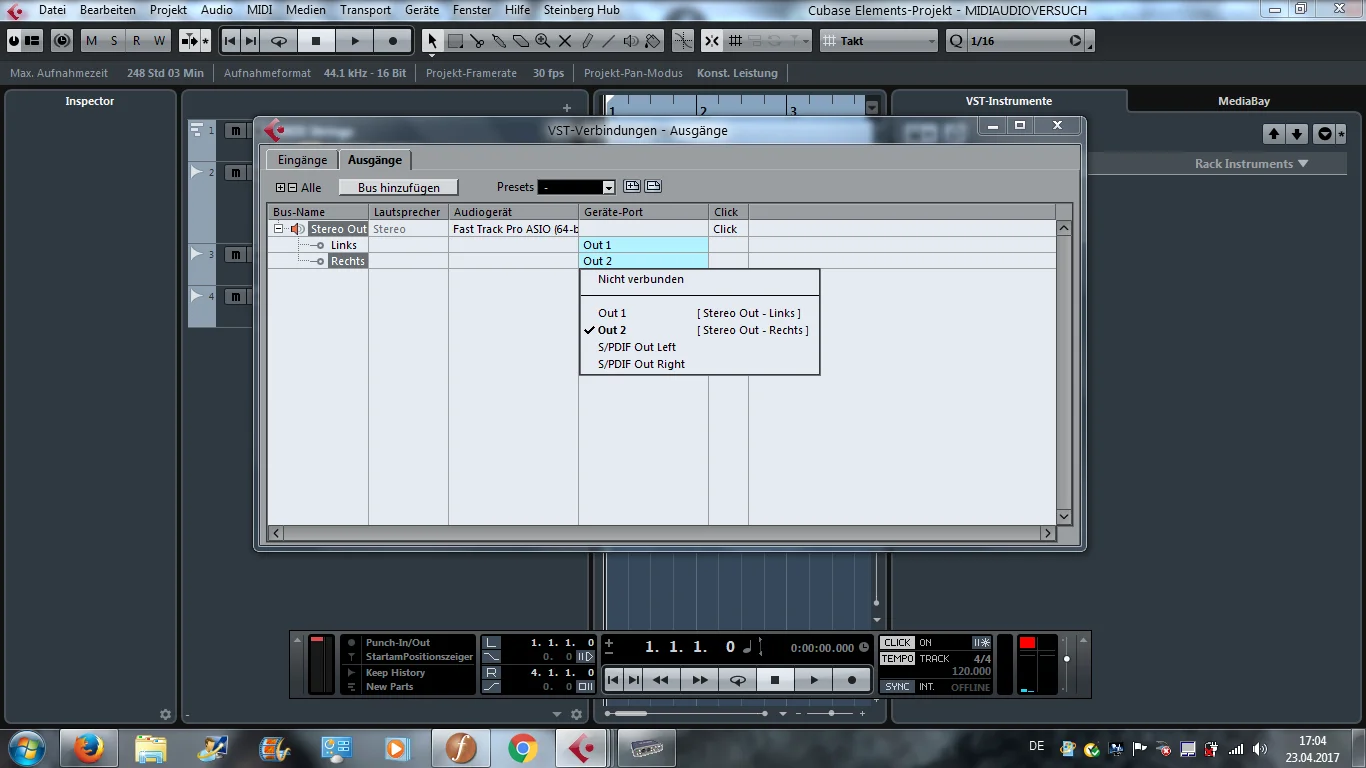

Ja, beim Audioausgang hatte ich bis jetzt keine Aktivität.
Sieht so aus - hatte bisher immer die Out-1/2 -Kanäle gewählt, weil sie die einzigen waren, die irgendwie Sinn machten...
Du hast in den Routings alles eingestellt, Kanäle zeigen Pegel, nur am Ausgang kommt im Cubase-Mixer schon nix an. Da muss ich mich leider ausklinken, scheint mir ein eher Betriebssystem/Treiber-Problem zu sein. Oder ggf. Samplerate ... oder was anderes. Sry.
Reaktionen: Summsummsumm
Warum postest du die ganze Zeit dein Ausgangs-Routing?

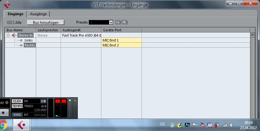

Zeige mal bitte, wie du deine Eingänge konfiguriert hast? (siehe 1. Screenshot)
Der Ausgang zeigt ja nur an, auf welche Ausgänge deine Stereo-Summe aus Cubase rausgeschickt werden. Dies wird in deinem Fall wahrscheinlich dein Boxen-Paar sein.

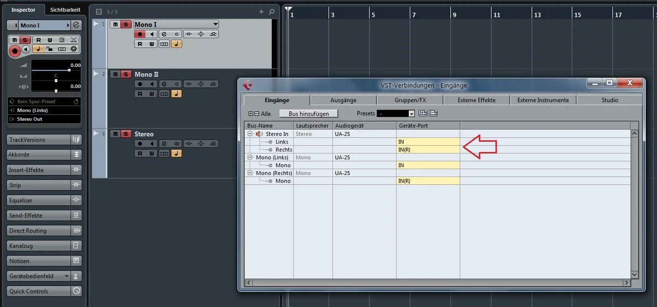

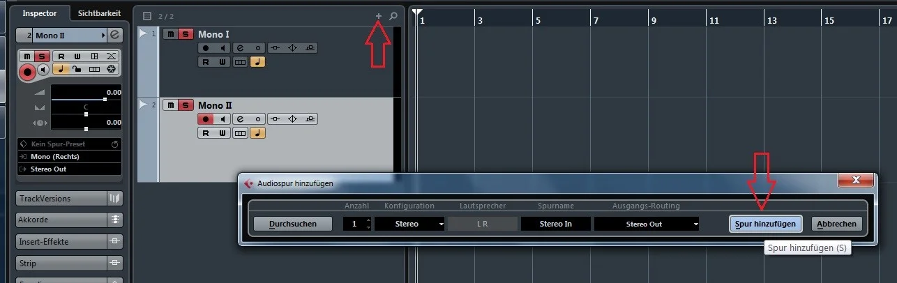

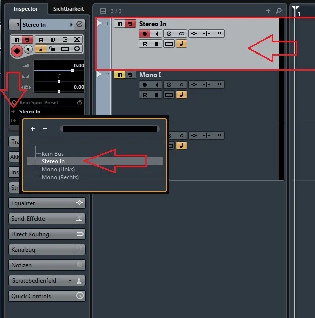

Hast du in etwa die unten angegebenen Schritte befolgt?
Ich glaube er hat keine Boxen dran, sondern nur einen Kopfhörer am Kopfhörerausgang, wenn ich das richtig verstanden habe.
Ist ja im Prinzip auch wurscht, denn das Interessante (für mich) wäre, ob die Eingangskanäle richtig konfiguriert sind. Ich befürchte der TE wirft hier teilweise etwas durcheinander, was ja grundsätzlich als Anfänger kein Problem ist. ;)
Wenn das Ausgangsrouting nicht passen würde, würde er vermutlich auch nix im Kopfhörer hören.

Ich habe die ganze Zeit das Ausgangsrouting gepostet, weil ich Eingangssignale in Cubase sowohl von MIDI als auch von Audio hatte. (zumindest laut den Ausschlägen, die man sieht, sobald man über den Synthesizer per Tastendruck Signale schickt. Nur im Stereoausgangsfeld kommt nie etwas - Midi- und Audioaufnehmen funktioniert aber)
Deshalb dachte ich, dass die Eingänge ok, weil sie funktionieren, ...Ich habe dort auf der Geräteseite In1 und In2 als aktiv angegeben und kann sie unter VST-Verbindungen bei den Eingängen auch so auswählen, habe ich auch al Stereoanschluss gemacht.
Ich habe keine Boxen dran, nur den Kopfhörer, A/B Knopf ist ungedrückt -also in A-Stellung, sodass ich Line-Out abhören kann.
Das ist aber meine einzige Out -Audioverbindung aus dem Interface raus abgesehen vom USB-Anschluss an den PC, von dem ich nicht weiß, welche Art von Daten er alles hin-und herschickt...
Die MIDI bzw. Audiospuren hatte ich als Stereospuren angelegt wie in den Bildern von euch gezeigt bzw. im Inspector so eingestellt, dass es mit den Einstellungen in den VST-Verbindungen übereinstimmte.

Hier die Screenshots der Eingangseinstellungen

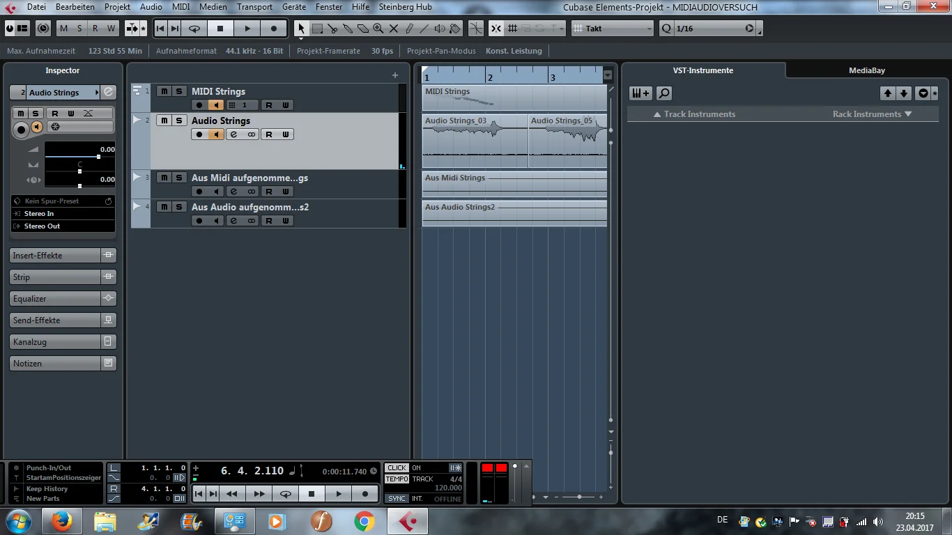

Bei deinen Screenshot ist auch in der aufgenommen Spur der Monitor-Button aktiviert. Schalte den mal aus und spiele dann mal ab. Eigentlich müsste dann auch ein Sound kommen. Aber wahrscheinlich nur auf eine Seite, weil wie vorher schon geschrieben: Es wurde nur ein Kanal aufgenommen. Was bei dem anderen Eingangskanal los ist, kann ich dir aus der Ferne leider nicht beantworten.
Das sieht man auch in deinem Screenshot. Ich hab die angesprochenen Punkte mal mit einem grünen Pfeil markiert. Auf deinem Ausgang (Stereo Out) muss aber auf alle Fälle schonmal ein Signal drübergegangen sein. Der leuchtet nämlich in einem dunklen Rot. Da hat also schon ein Signal geclippt.

ohne jetzt den ganzen thread gelesen zu haben, würde ich sagen, monitorknopf des kanals ausschalten.
