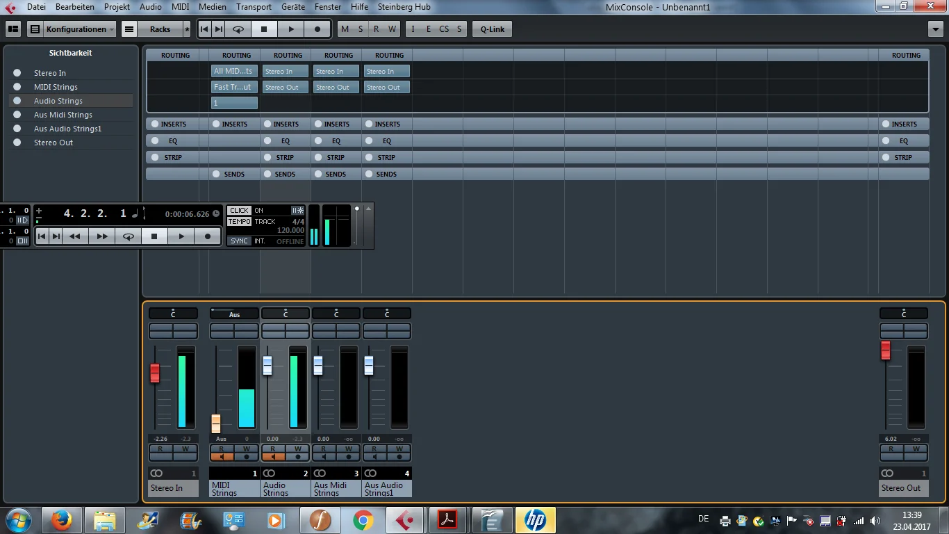

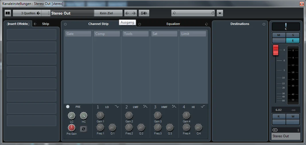

In der MixConsole habe ich beim Stereoout Kanal generell keine Aktivität... da steht beim Routing "Kein Ziel" und das lässt sich nicht ändern - weiß nich, ob da der Fehler ist?

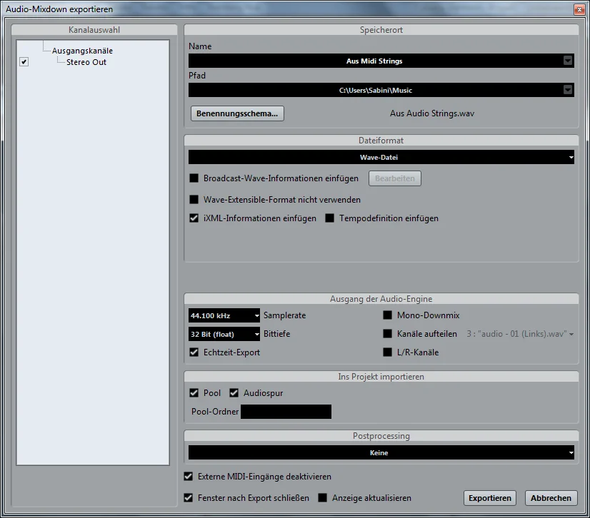

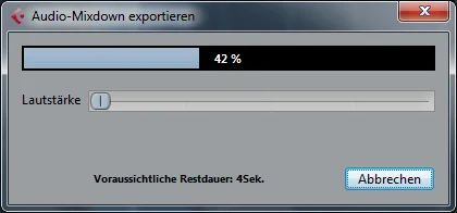

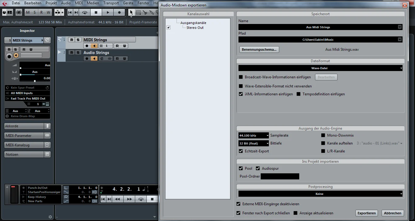

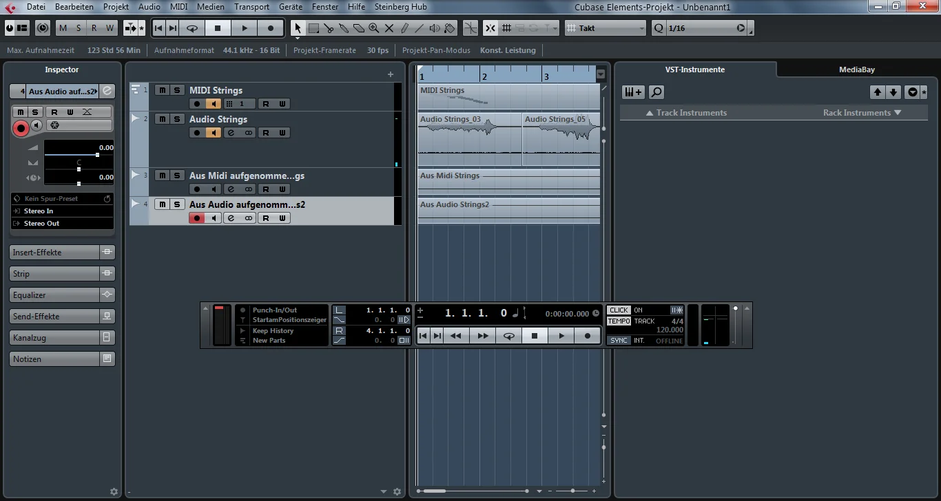

Im Programm siehts so aus:
Midispur eingespielt ganze oben
Audiospur von Midi aufgenommen und im zweiten Teil selbst eingespielt via Synthesizer
3. und 4. Spur sind die Spuren aus Audiomixdown von Midi bzw. Audio spur
Exportfenster sieht so aus:
bzw. so (habe da auch schon mit dem Lautstärkeregler gespielt)

Der Rest ist recht verworren. Das auseinanderzudröseln verlangt viel Motivation. Deshalb würde ich empfehlen doch erstmal dein Audio-Interface richtig in Cubase zu konfigurieren, wie steht schon auf den ersten Seiten der Cubase-Anleitung.
Reaktionen: Summsummsumm
Wie schon Signalschwarz geschrieben hat, läuft irgendetwas beim Routing falsch.
Sieht man auch an deinem Screenshot. Dort hast Du eine Stereodatei, aber nur eine Seite deines Synths wurde aufgenommen.

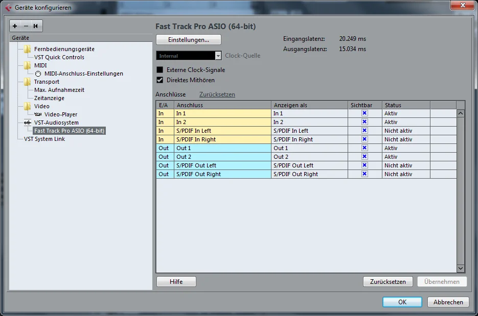

Wenn ich nicht gestern schon gefühlte 1000 Mal den Reiter "Geräte" und dann unter anderem "Geräte konfigurieren" etc. geöffnet hätte, wäre ich jetzt durch den Tipp sehr motiviert, aber so bin ich grade ratlos.
Was beim Routing schon mein Grundproblem war (daran hängts vermutlich), war, dass ich die Kabel der Hardware bzw. die physikalischen Anschlüsse nicht zu den "aktiven" Anschlüssen zuordnen konnte, die Cubase "erkannt" hat.
Ich habe jetzt einen "In" -Eingang belegt über den Mic/Inst. Kanal und zwei Midi Kanäle (In/Out) - trotzdem soll es je zwei aktive In/Out-Anschlüsse geben...o_O - ja vielleicht nochmal Out wegen Stereo, aber ich belege da ja aktuell nichts...
Als aktiv wird angezeigt, was in den VST-Verbindungen konfiguriert wurde (gilt für Audio) oder woran etwas angeschlossen bzw. was irgendwo benutzt wurde (gilt für MIDI).

D.h. ich habe auch in den VST-Verbindungen (=Verbindung zu meinem Synth, richtig?) was falsch eingeben.
Ich habe dort unter Eingänge: Stereo In 1 und In 2 und Audiogerät: Fast Track Pro
=> Ich bin eigentlich wie gesagt in Mic/Inst. und nicht mehr auf der Rückseite in In1 und In2, kann alternativ aber nur S/PDIF In 1 oder 2 auswählen - das leuchtet mir nicht ein
Ich habe dort unter Ausgänge: Stereo Out 1 und Out 2 und Audiogerät: Fast Track Pro
=> leuchtet mir nicht ein, weil ich Stereo Out 1 und 2 am Synthesizer belegt habe (ich kann kein anderers Audiogerät auswählen)
Hier ist wohl der Fehler oder?

Die Bezeichnungen In1 und In2 die in Cubase angezeigt werden, sollten die den Eingangsanschlüssen deines Interface entsprechen. Wo Du nochmal schauen musst ist in Cubase unter den VST-Verbindungen. Hatte glaube ich NurEinPing schon was zu geschrieben. Dort kannst Du dir die Eingänge noch selbst benennen und verschiedene Konfigurationen bez. Mono oder Stereo einrichten. In deinem Fall würde aber die "normale" Stereokonfiguration Sinn machen. Die müsste von Cubase eigentlich schon standardmässig eingerichtet worden sein.
