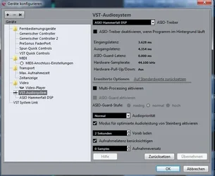

Und als Ursprung Deines Problems, tippe ich ganz stark auf das:
Das sind meine Einstellungen vor dem Update, das hat Cubase nach dem Update mal völlig verworfen, und es knackste, hoher Peak und extrem hohe Sytemauslastung!
