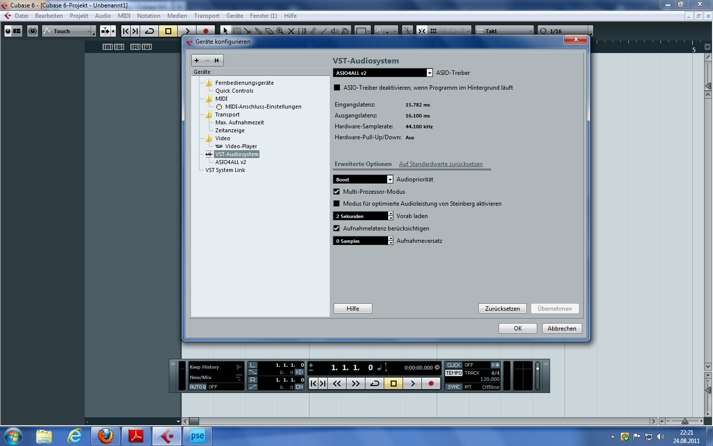

hier die ersten beiden Screenshots von den aktuellen Einstellungen.
Hoffentlich hilft uns das weiter.
@Realist: deine Optimierungstipps für Win7 als DAQ habe ich so gut wie alle durch. Danke nochmals.
@stoman: das Asio4all-Package ist installiert. Allerdings finde ich keine Möglichkeit das Programm aufzurufen bzw. hat sich auf den ersten Blick auch bei der Treiberauswahl im Cubase nichts getan? Kannst du mir bitte nochmals helfen?
Liebe Grüße und besten Dank
Stefan

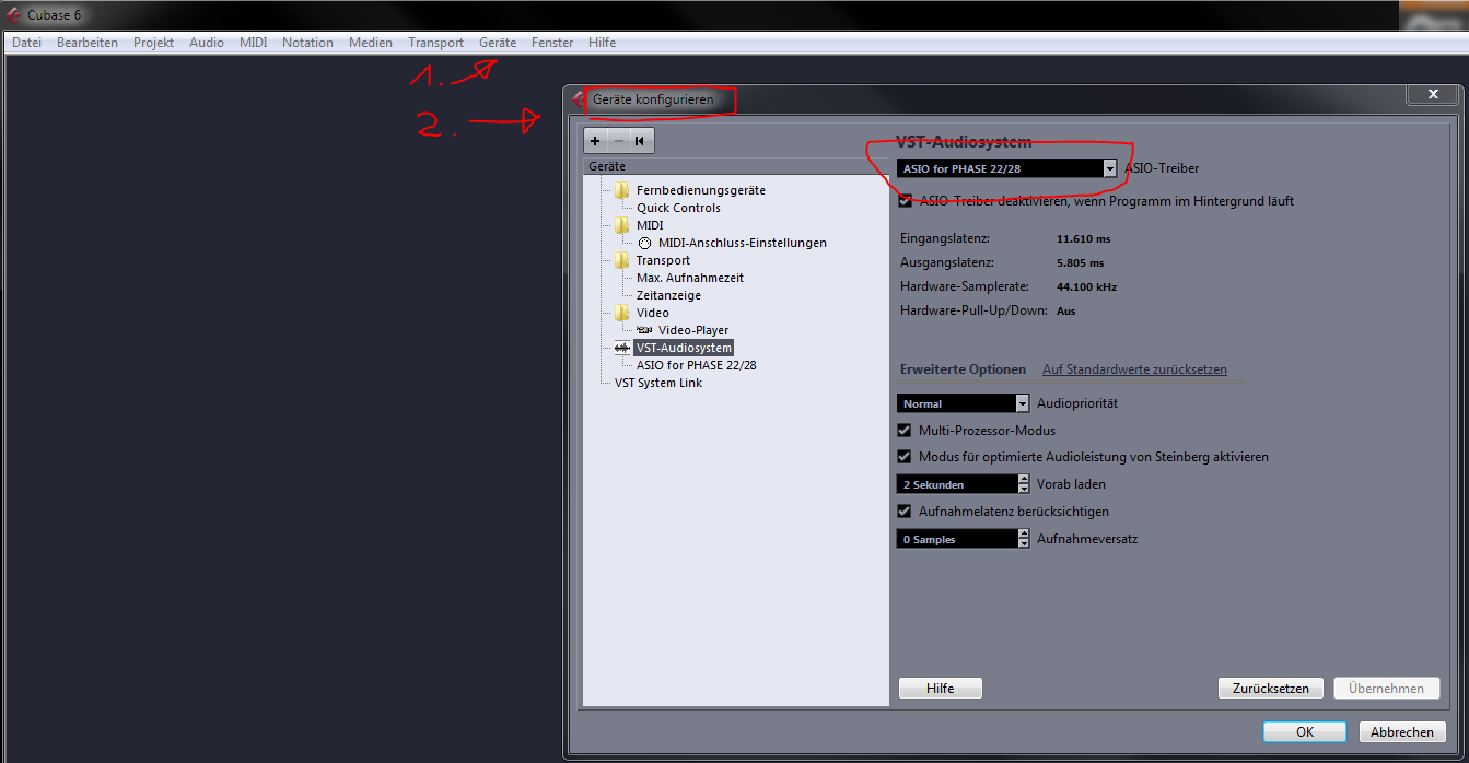

Asio Treiber ändern:
Geräte - Geräte konfigurieren
dann
links VST Audiosystem wählen und rechts den ASIO4ALL aus dem DropDown Menu wählen.
Und dann spiel mal dem dem Buffer vom Asio4All!

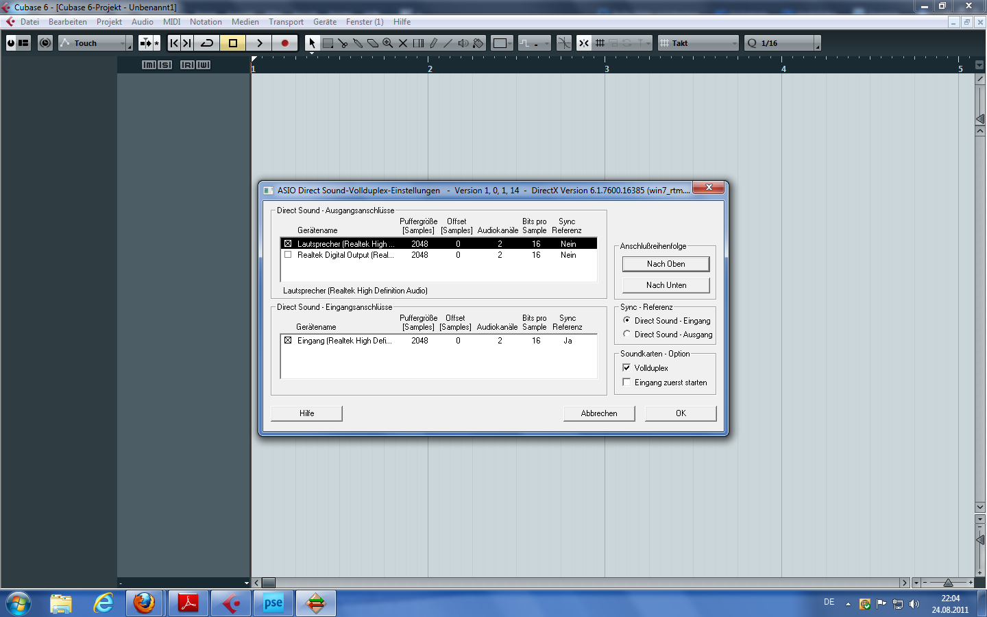

Ok, in dem besprochenen Menü kann ich leider rechts nichts im Drop-Down auswählen, siehe Shoot:
Was habe ich falsch gemacht?
Viele Grüße
Stefan

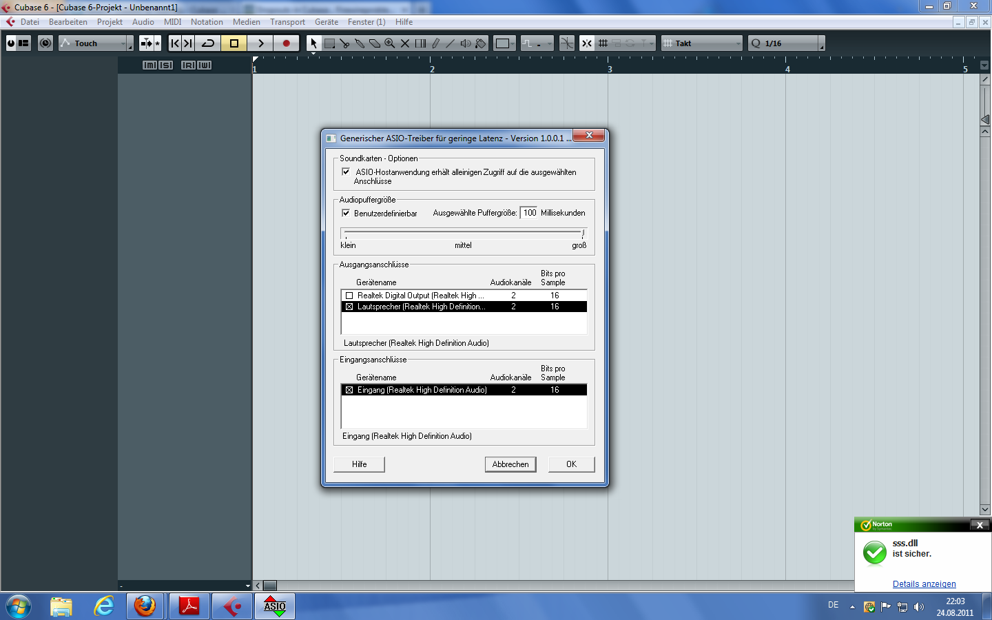

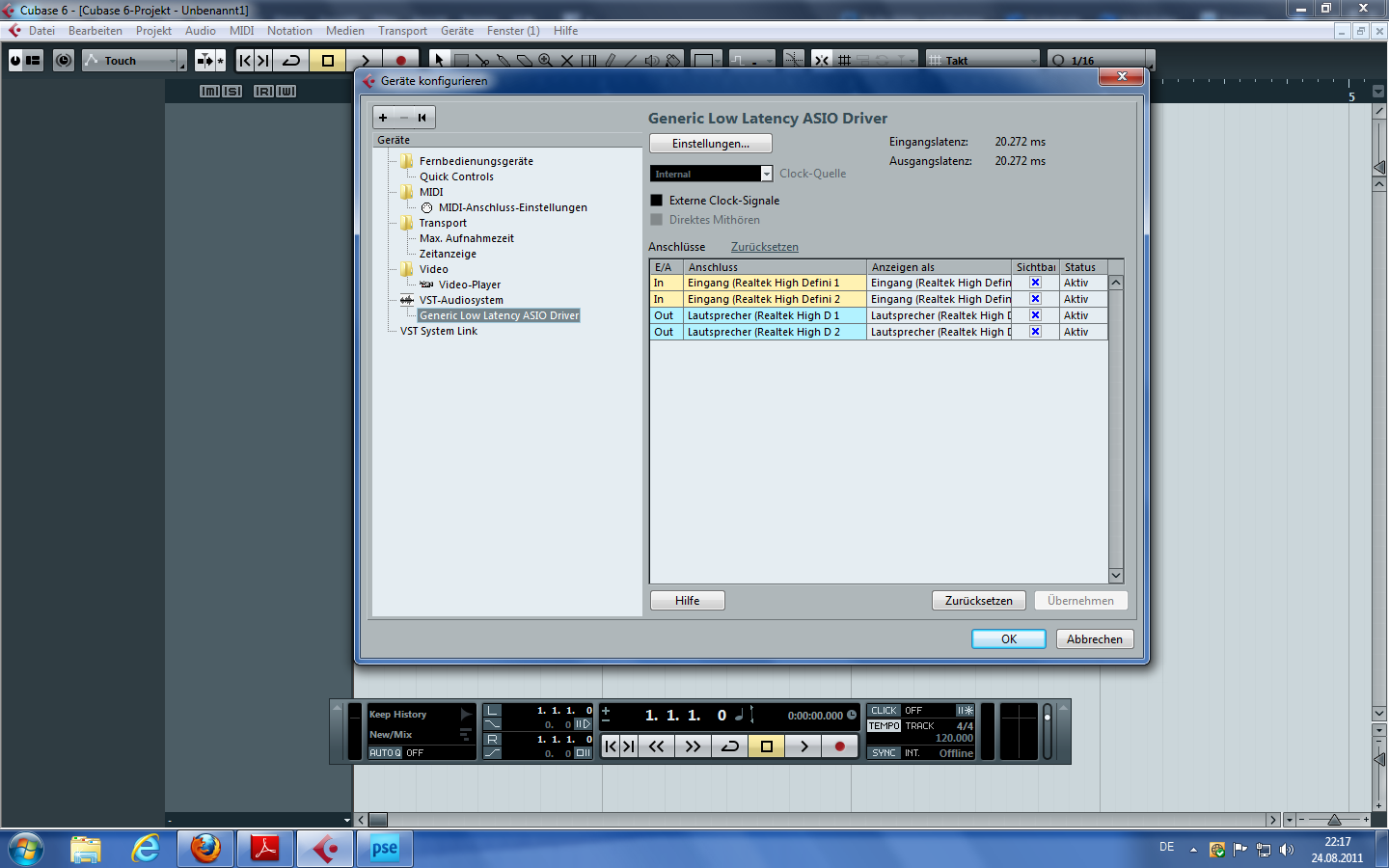

Servus Dudex, hi again @Wennto,
mea culpa :D Sorry, hab´s jetzt, glaub ich, siehe Shoot.
Habe auch noch den Boost für Audio eingestellt...., wenn schon - denn schon ^^
Und jetzt einfach nochmal vocal-recording testen?
Liebe Grüße und dickes Merci aus München
Stefan
