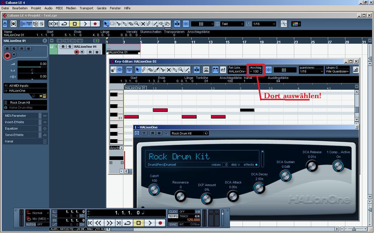

wenn du bei dir im key-editor ganz oben mal guckst:
da gibt es ein kleines feld, da wird gerade "100" stehen.
wenn du da mit der maus drüber fährst, wird dir "Anschl. neu" in einem gelben popup eingeblendet.
genau hier stellst du das ein. den wert auf 127 setzen, und dein problem ist gelöst.

EDIT: Gerry20 war schneller ;), stimmt, geht in c5 genau auf die gleiche weise
Siehe Screenshot.
