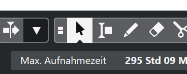

Danke für Eure Antworten, habe das Problem tatsächlich gelöst. Völlig bekloppt.
Man kann bei dem Auswahlpfeil einstellen, welches Modus dieser haben soll.
Stand wohl aus Versehen auf timestretch. Bei Normal gehts. mann mann ....

Coole Sache, hatte seit einigen Tagen dasselbe Problem. Bei mir war der Pfeil ebenfalls auf "Timestretch" eingestellt.
Wollte ich nur mal anmerken!
