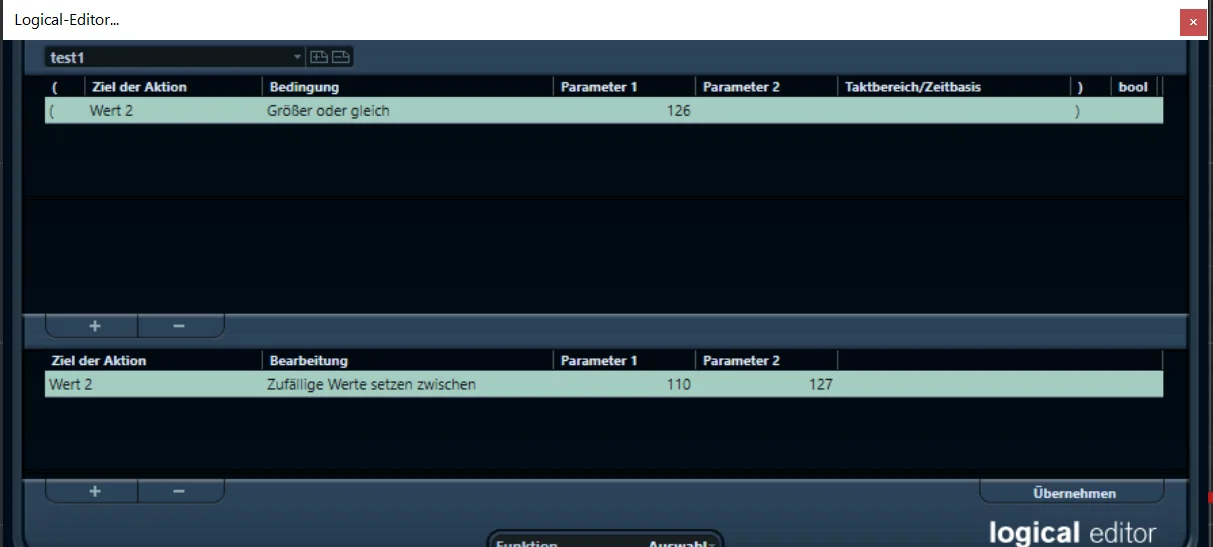

Die Frage hatte ich hier auch mal gestellt. Ist aber wirklich ganz einfach. Das macht macht man über den Logical Editor und den Wert2, welches der Velocity entspricht. Hier nur mal als Beispiel, alle Noten mit Velocity 126 oder größer sollen randomisiert werden auf Werte zwischen 110 und 127. Die Funktion dann einfach als Preset abspeichern und für markierte Noten ausführen.

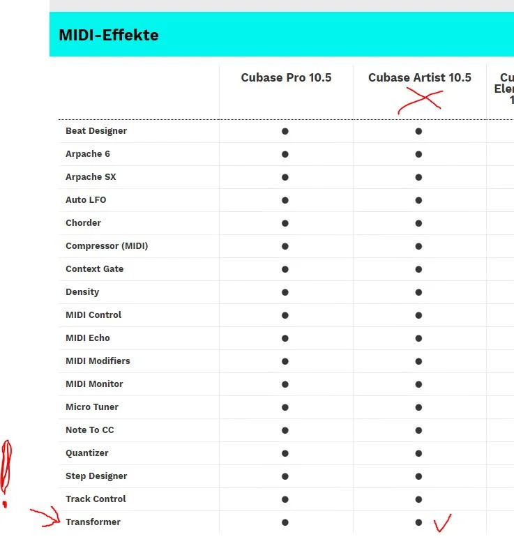

Holgi.... du hast doch in Artist auch die ganzen Midi Plugins?
aktuelle Vergleichsliste sagt das jedenfalls:
Nimm doch bitte da mal den TRANSFORMER!
Der funktioniert wie der Logical Editor.
Edit, grad gesehen, der hat sogar die gleichen Presets drin wie der Logical.
Musst nur auf die betreffende SD Note wirken lassen... da kann dir @tylerhb sicher weiterhelfen.

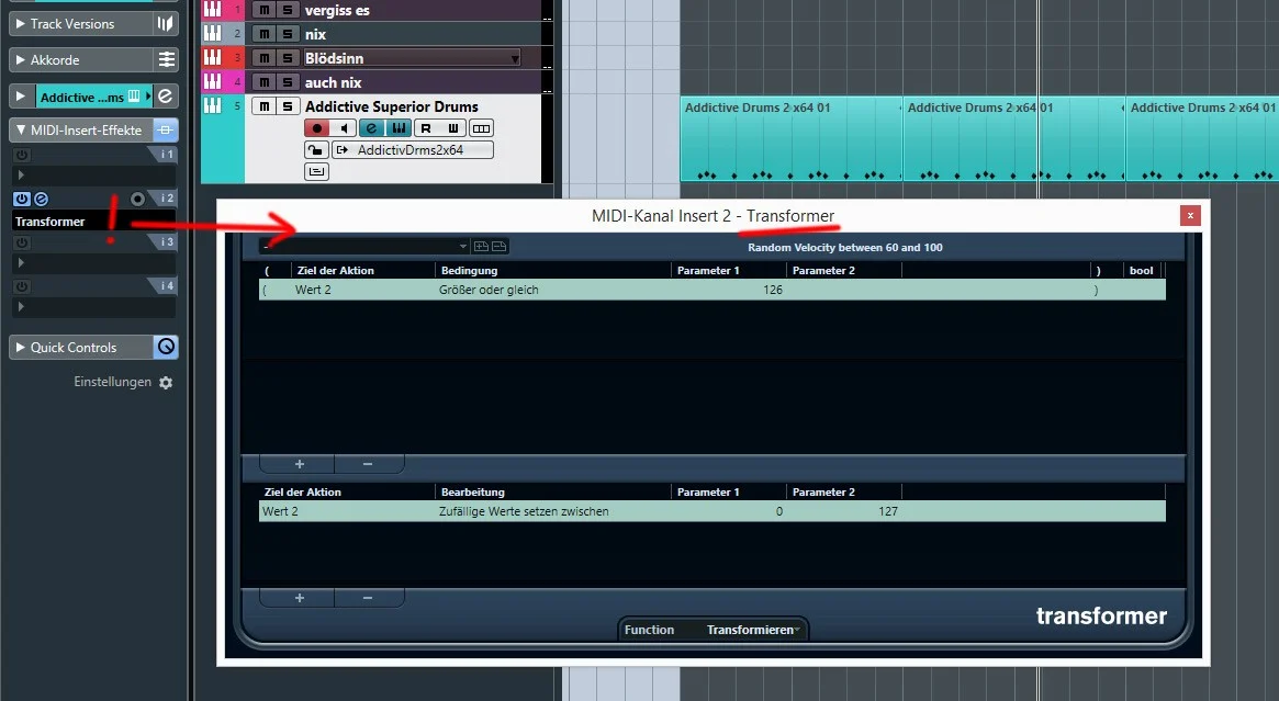

da:
Alles im Inspektor ist da in Echtzeit.
Dann einfach nur fix einrechnen lassen in die Events der Spur:
Midi > Midi in Loop Mischen oder Midi Parameter festsetzen.

jawoll, es klappt
Den Transformer nutzen bringts, dort die Presets erstellen/abspeichern, und danach via Midi/Logical Presets aktivieren, wenn zuvor betreffende Noten markiert wurden. Ein direktes Wirken via Transformer funktioniert nicht, der ist de facto ein Preset.Ersteller
Reaktionen: ModulationMatrix und Gast92251
Nö.
Der geht hier in der Pro, direkt normal als Midi Plugin insertiert, paar Random Werte da drin rumprobiert, läuft alles fein, er randomisiert. Keine Ahnung was du da gemacht hast oder wie das in deiner Artist so ist, oder ob das da etwas abgespeckt ist, wichtig ist nur, dass der Scheiss jetzt geht!!!!
