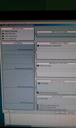

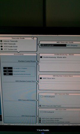

Ich habe 2 Rechner
#1 rechner ist bestükt mit
Cubase 5
Focurite Safire Pro mix MIDI OUT
#2 Rechner mit
MOTU2408
M-audio UNO MIDI IN
meine vorarbeit siehe Bilder

Wenn ich am #1 play drück bewegt sich #2 nicht. Wenn ich stop am #1 drücke, Spring #2 an der stell wie der #1
ICH DREH BALD DURCH :-(
Bitte um RAT
Du musst aber beim 2.Rechner MMC Slave aktiv haben und den Midi Eingang angeben...
EDIT:
und natürlich beim 1. Rechner MMC (Midi Machine Control) senden...
Midi Timecode ist nur die Position im Projekt...

Ich habe jetzt über SPDIF verbunden.
Promix 40 SPDIF OUT / MOTU2408 SPDIF IN.
In beiden Cubase´s 5 VST system link im Geräte einstellungen aingehackt.
Die Verbiendung ist hergestell, weil wenn ich auf den MASTERCLOCK Rechner #1 die ändere dann ändert es sich am Rechner #2 automatisch.
in den Bereich Synchronisationseinstellungen Habe ich bei beiden Rechnern VST System link ein gehackt. aber immer nocht kein Synch :-(

Sequencer Cubase5 ich habe meherere ausprobiert.MMC MTC VST SYSTEM LINK . Ich schaff es einfach net :-((((
Also ich habe im SYNCH Station VST SYSTEM LINK Eingeschaltet .... NIX
Machine Control master ausgang mit Promix40 oder mit VSL1 .... NIX
......Midi Timecode ausgang ....... Nix
Es gibt nich a mal ein Tutorial darüber. und im buch steht es so shlecht und Teorie bezogen. versteh nes nicht so ganz.
