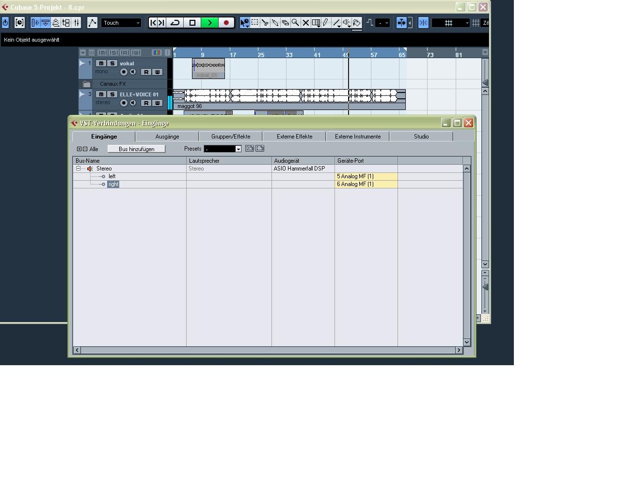

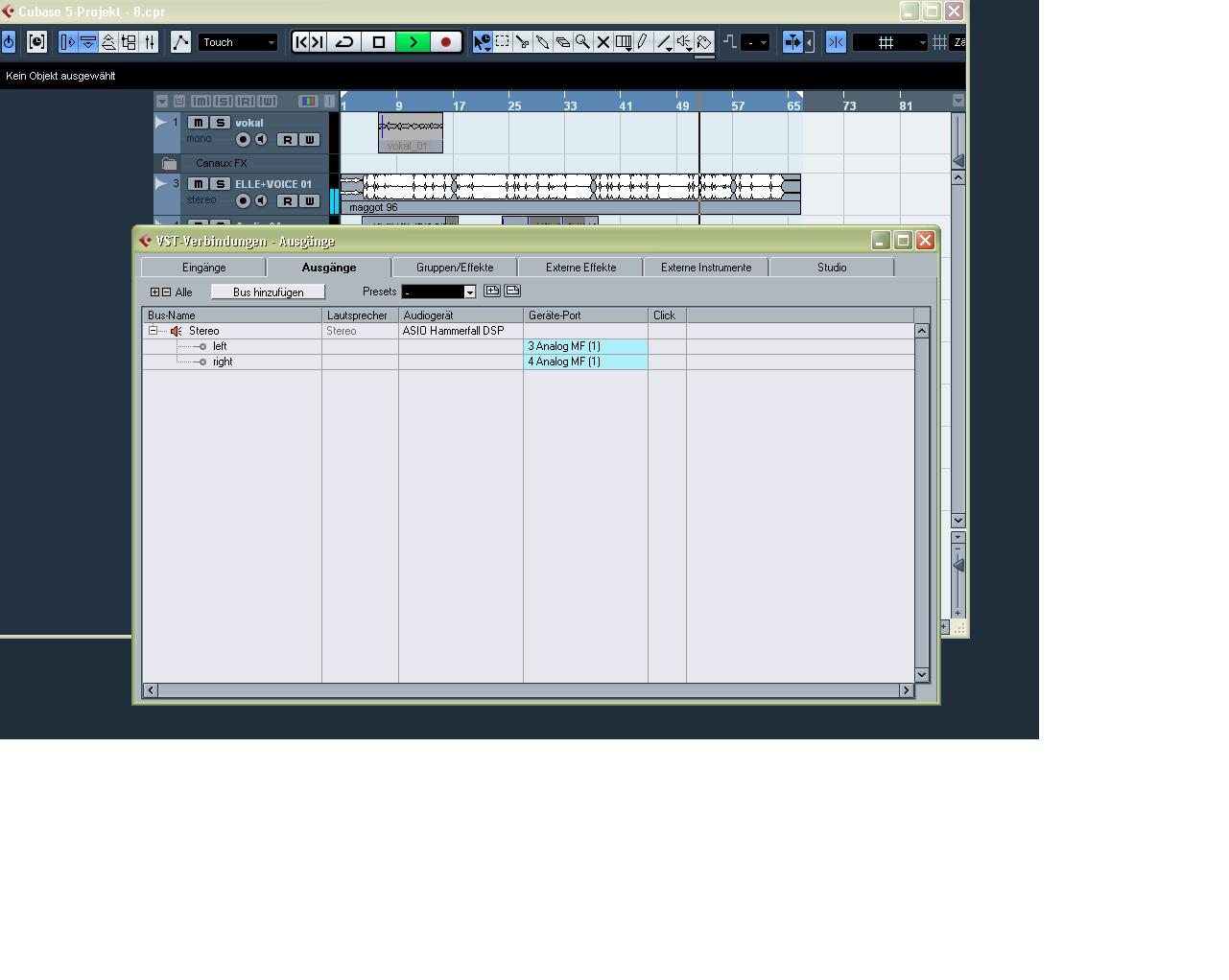

klicke mal in cubase auf f4 und schau bei ausgänge ob die richtig zugewiesen sind.

Hab Ausgänge und Eingänge mit der present Stereo drinne und hab an meiner soundkarte geschaut welche ich nutze und dort abgelegt....bei Eingänge leuchtet es gelblich und Ausgänge sind blau....aber ob die Farben nun eine Bedeutung haben keine Ahnung :/

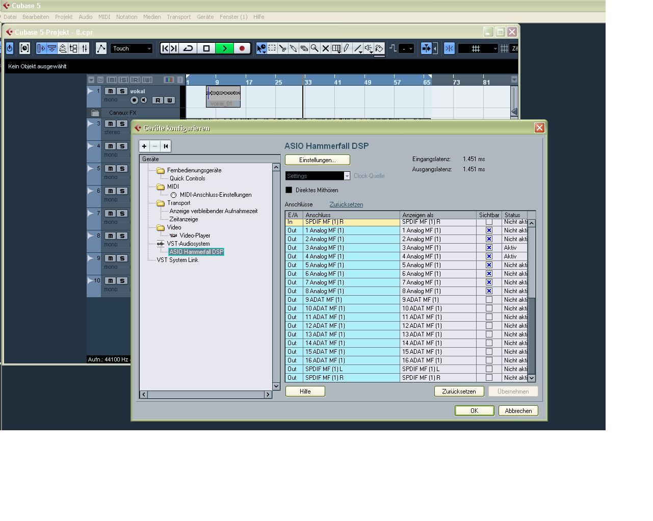

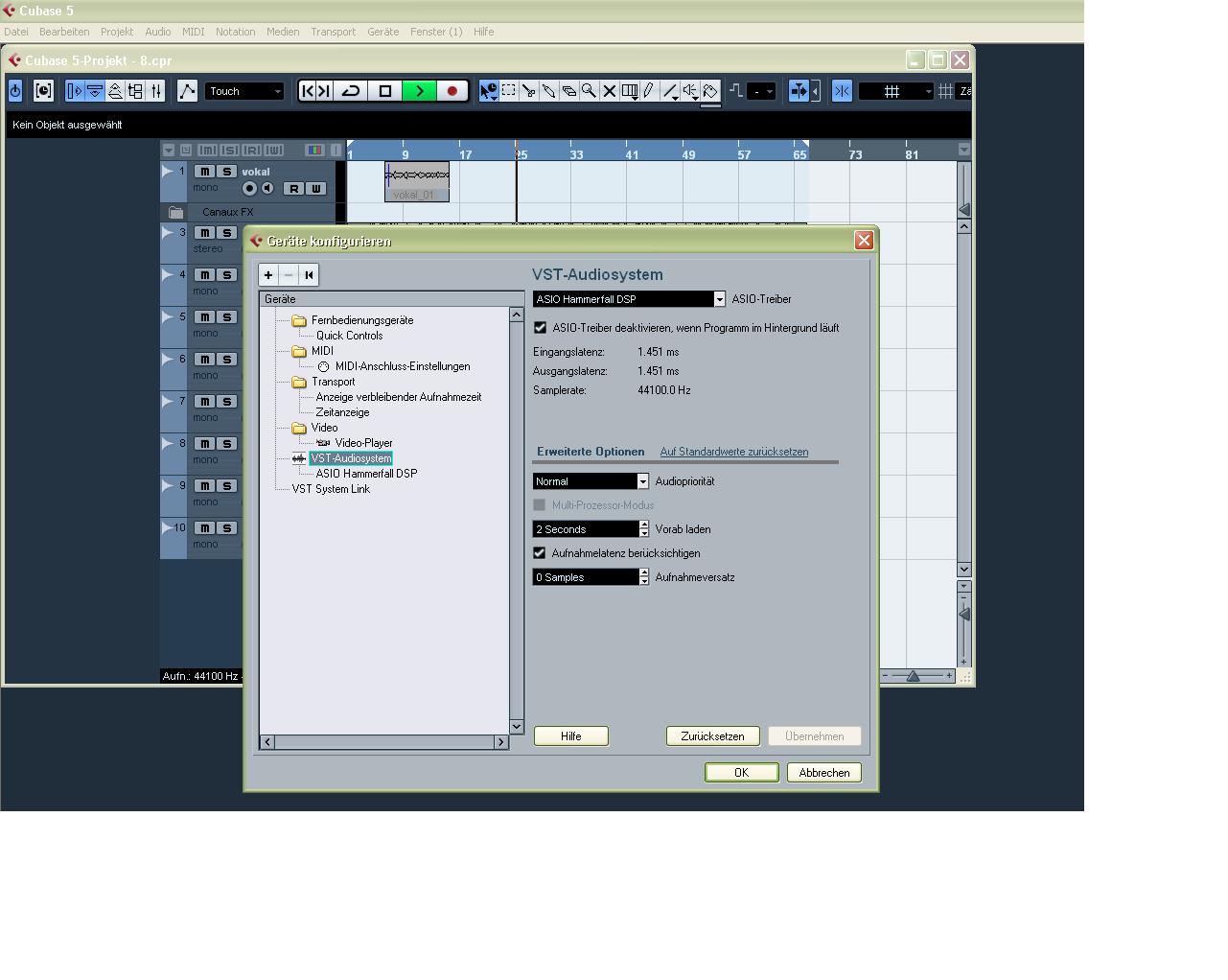

Mach mal nen Screenshot von Cubase Arbeitsfenster und einen vom Geräte Konfiguration

du hast doch bei dem RME bestimmt einen ASIO Treiber dabei, ist der im Menue Geräte konfigurieren ausgewählt - übrigens heißt es Pegel nicht Pägel.
soa hab im anhang die sachen weis nun nicht ob es genau das alles ist was ihr wolltet ;)

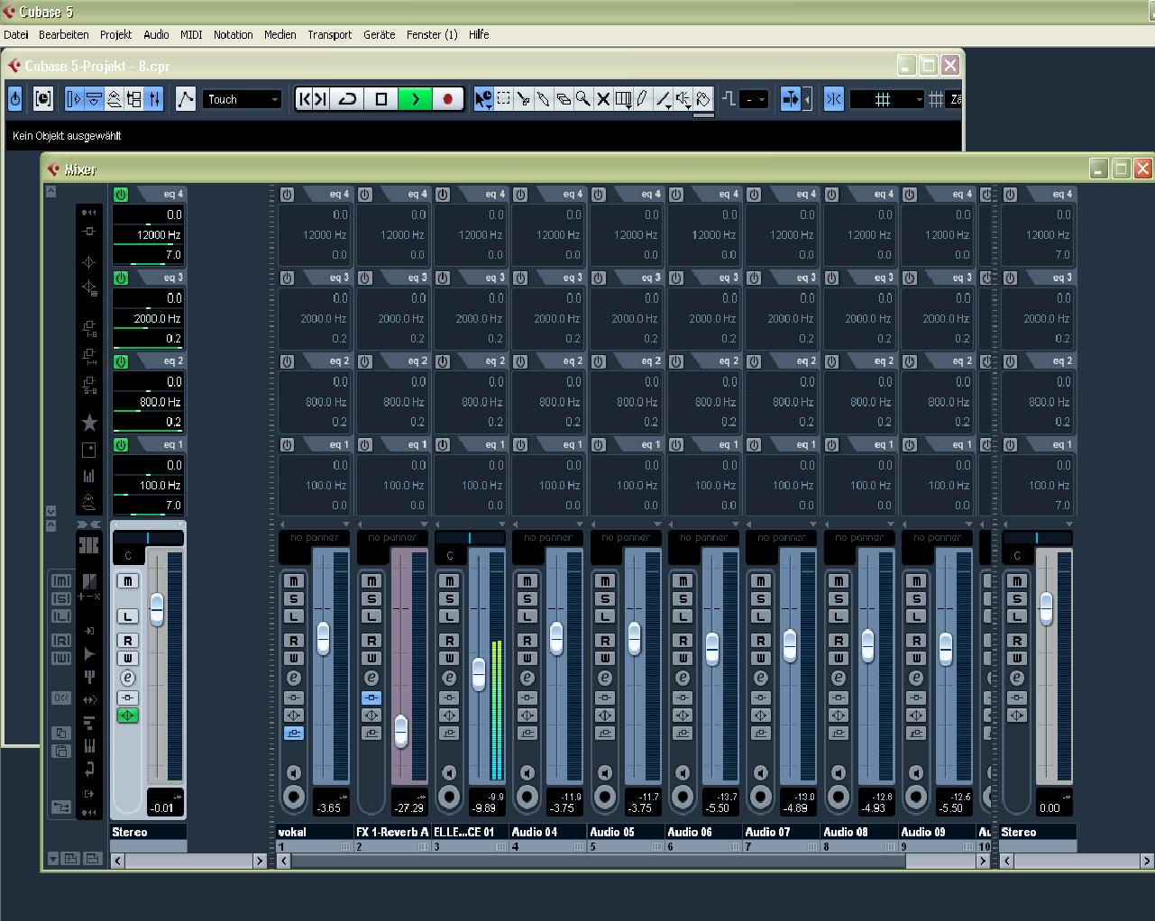

tja und wie sind die einzelnen Spuren im Projekt geroutet ?
Uje keine Ahnung meinst du im Mixer wo noch kein Bus steht?

Ok es waren die Spuren im Mixer da stand noch überall kein Bus hab's nun auf Stereo out gesetzt und nun kommt Sound :) danke vielmals !!!!
Wenn Du eine Spur anwählst geht doch links der Inspektor auf, wenn nicht, musst Du ihn aktivieren und da steht auch das Routing für die Spur
