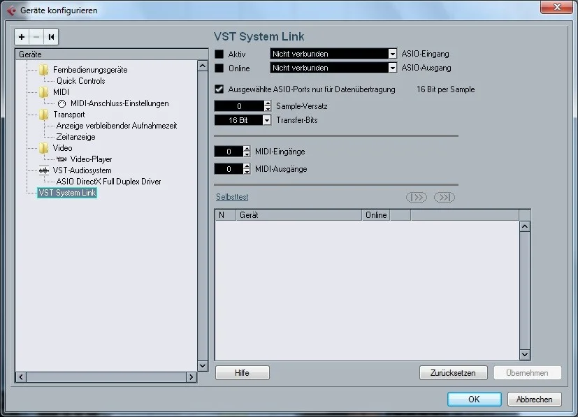

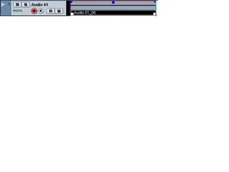

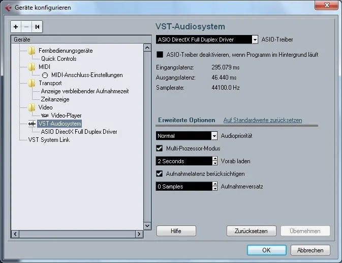

ich habe mal ein paar screenshots von meinen asio-treiber-einstellungen gemacht. hoffe die helfen ein wenig weiter.
dass da "nicht aktiv" beim input steht ist mir auch schon aufgefallen :P

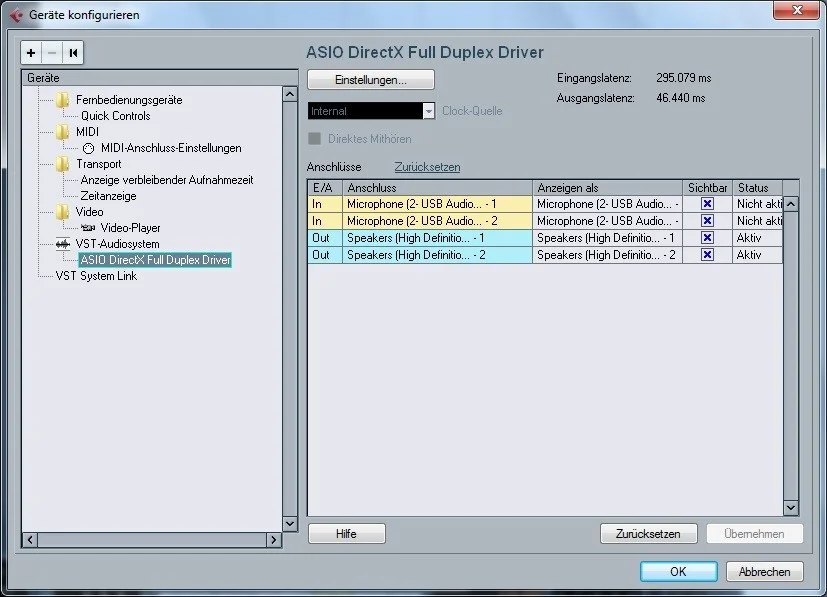

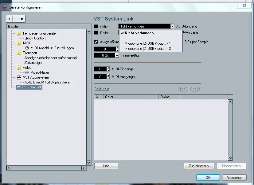

ich kann, wie auf bild 4 (cubase 5 pic 5) zu sehen, nur die einzelnen kanäle aktivieren, jedoch nicht beide gleichzeitig.
ich habe leider keine ahnung von diesen einstellungen, so bin ich auf professionellen rat angewiesen.
hoffe die fotos helfen weiter
mfg Sven

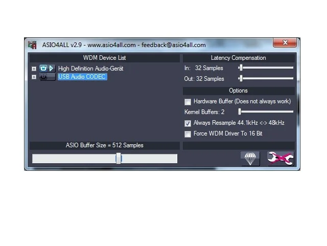

ich habe ein screenshot von den asio4all einstellungen gemacht (cubase 5 pic 11), die zurzeit eingestellt sind.
wie man in denen die latenzzeit verringert weiß ich jetzt nicht so genau. meine latenzzeit steht zurzeit bei 16,327 ms (cubase 5 pic 12).
Überhaupt solltest Du Dir die Einstellungen im ASIO4ALL-Kontrollfeld noch mal gut anschauen, dass alles richtig steht.
ich weiß leider nicht, wie man den treiber richtig einstellt. meine einstellungen sind auf "cubase 5 pic 11" zu sehen.
die busse habe ich neu angelegt.

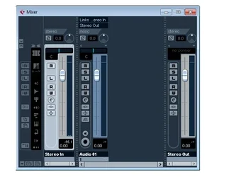

Wenn Du anschließend den Mixer öffnest (F3) müsstest Du links die Eingangskanäle sehen, die so heißen sollten wie die, die Du unter VST-Verbindungen eingestellt hast. Wenn Du jetzt was spielst, die Kabel richtig mit dem Eingang der Soundkarte verbunden sind und eventuelle Mischpulte Pre-Amps o.ä., die möglicherweise noch zwischen Instrument und Computer geschaltet sind, auch richtig gepegelt (und nicht etwa gemuted) sind, solltest Du ein der Aussteuerungsanzeige des Eingangskanals einen Ausschlag sehen. Ist das nicht der Fall kannst Du Dir die Aufnahme sparen - Du nimmst dann nur "Stille" auf.
der eingangskanal heißt so wie ich ihn in vst-verbindungen benannt habe. leider schlägt der pegel nicht aus (cubase 5 pic 10).

Auf cubase 5 pic 11.jpg sieht man Verschiedenes: 1. Latenz: Diese steuerst Du, indem Du die Audio-Buffer-Size verkleinerst. 256 sollten bei fast jedem System möglich sein. Änderst Du das und schließt das Kontrollfeld sollte in Cubase eine geringere Latenz angezeigt werden. Diesen Wert kannst Du schrittweise reduzieren, bis Knackser auftauchen - aber dazu müsste man ja erstmal was hören...
Dein Problem hat damit zu tun, dass Du streng genommen, zwei Audio-Interfaces betreibst. Einmal die Onboard-Soundkarte (im Asio4all-Kontrollfeld als High Definition Audio-Gerät angezeigt) und dann den USB Audio Codec. Ersteres ist aktiv (zu sehen an der grünen Anzeige), letzteres ist inaktiv.
Erstmal bedeutet das, Deine Ausgänge sollten funktionieren. Probiere bitte erstmal das, indem Du irgend ein WAV auf eine Spur ziehst (z.B. einen Loop aus der Media Bay oder ein MP3) und dann wie Wiedergabe startest. Auf dem Master sollte ein Ausschlag zu sehen sein und du solltest die Wiedergabe schon hören können. ist das nicht der Fall, überprüfe doch bitte noch einmal VST-Verbindungen. Vielleicht hast Du den Ausgangsbus nicht zugewiesen oder er ist nicht aktiv.
Im ASIO4All-Kontrollfeld würde ich noch das Häkchen bei "Always resample" entfernen. Ein Klick auf den Schraubenschlüssel fördert noch mehr Einstellmöglichkeiten zu Tage...

Unter cubase 5 pic3.jpg sieht das schon ganz gut aus. Dieser Treiber bietet alle Ein- und Ausgänge an, die relevant sind. Probiere doch einmal den aus.
Unter "IN USB Microphone" siehst Du zwei Einträge, die auf "inaktiv" stehen. Klicke auf "inaktiv" und ändere sie auf aktiv. Ggf. hast Du unter Einstellungen noch ein weiteres ASIO-Kontrollfeld.
Lege jetzt die Ein- und Ausgangsbusse neu an. Ausgänge HD AUDIO, Eingänge USB AUDIO.
Jetzt sollte alles klappen, die Frage ist, ob die Latenz mit diesem Treiber ausreichend klein ist.

Im ASIO4ALL-Kontrollfeld kannst Du mit einem Klick auf das Plus neben USB-Audio-CODEC die Eingänge zu diesem Gerät anzeigen. Eventuell gibt es die Möglichkeit, den Eingang zu aktivieren (Rechtsklick auf ein Gerät?). Das könntest Du noch probieren.
Wichtig ist auch, dass der Treiber von Deinem USB-Mikro aktuell und richtig installiert ist. Ich würde ASIO4ALL deinstallieren, die Treiber vom USB-Mikro in der neusten Version neu aufspielen und mal so probieren. Ehrlich gesagt kann ich mir nicht vorstellen, dass man zum Betrieb einer solchen Lösung ASIO4ALL benötigt.
