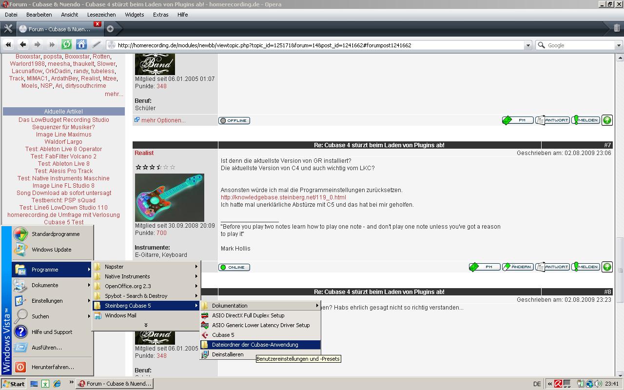

Ist denn die aktuellste Version von GR installiert?
Die aktuellste Version von C4 und auch wichtig vom LKC?
Ansonsten würde ich mal die Programmeinstellungen zurücksetzen.
http://knowledgebase.steinberg.net/119_0.html
Ich hatte mal unerklärliche Abstürze mit C5 und das hat bei mir geholfen.
Also einfach die xml-documente löschen? Habs ehrlich gesagt nicht so richtig verstanden...
Du gehst einfach den Weg über Programme,siehe Screenshot.
Ich würde einen Ordner anlegen und dort erstmal alles reinkopieren.
Dann kannst du notfalls alles wieder herstellen.
Du löscht dann alles was sich in dem Benutzer-Ordner befindet.
[g=539]Cubase[/g] generiert beim nächsten Start alle Dateien neu.
