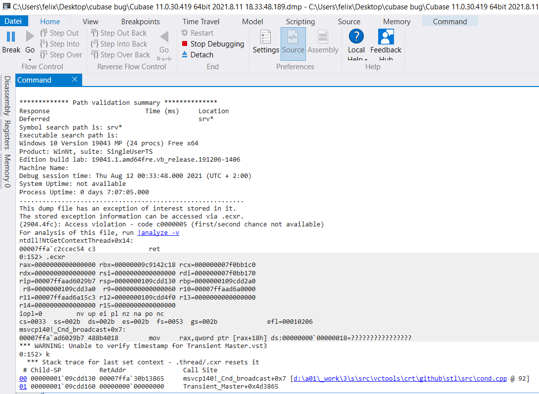

Wenn es ein Plugin ist, sieht es beim Crash im Falle von VST's so aus, dass im unteren Falle "Transient Master" schuld ist. Wenn keine Plugins aufgelistet sind kann der Absturz aber auch irgendwoanders auftreten (z.B. Treiber Audio-Interface, Windows, Cubase Bug ...) . Du kannst auch solche Logs an den Steinberg Support senden, die können im letzterem Falle eher was damit anfangen.
Danke für den Screenshot..da schaue ich heute Abend gleich mal nach. :-)
