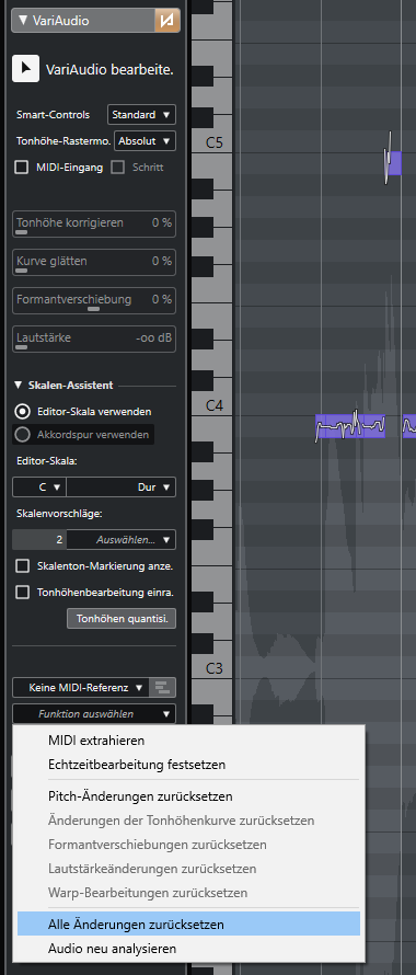

Hey,
Ich habe aus Spass komische Einstellungen in Vari Audio benutzt und das Projekt dann gespeichert und geschlossen. Jetzt habe ich es wieder geöffnet und möchte das gerne wieder Rückgängig machen, wie?:D

Ihr seht die gerade gepitchte Linie ....
Weitere Frage:
Das oben beschriebene Probleme entstand daraus, dass (glaube ich) die Einstellungen vom Skalen-Assistent nicht richtig funktionieren.
Die gerade Linie entstand daraus, dass ich in der Editor-Skala die Tonart eingebe, die Tonhöhenbearbeitung einraste und auf Tonhöhe Quantisiere...wie kann da so eine gerade Linie bei rauskommen???

Mit dieser Funktion sollte das gehen:
Dieses eigenartige Verhalten hatte ich auch schon mal. Könnte ein Bug sein, aber im Augenblick kann ich es nicht reproduzieren.
Danke, hat geklappt mit dem Zurücksetzten 👍
