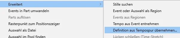

Hat der importierte Track ein konstantes Tempo oder gibt es darin Temposchwankungen?
Im ersten Fall reicht es aus, den Track in die richtige Länge zu ziehen, so dass der mit Deinem vorgegebenen Raster übereinstimmt.
Wen der Track aber auch nur geringe Temposchwankungen aufweist, dann solltest Du als erstes eine Tempospur erstellen, die dem importierten Track exakt entspricht. Das geht mit Time-Warp.
bzw. der automatischen Tempoerkennung im Menü Projekt.
Wenn die Tempospur dann exakt dem Track folgt, dann kannst Du die Tempoinformationen in das importierte Audiofile einbrennen ...
... und anschließend diese Datei im Musikmodus an jedes beliebige (feste oder variable) Tempo anpassen.
Das ganze geschieht in Cubase in recht guter Audioqualität.
Wenn sich das Tempo des importierten Tracks nicht zu stark vom Projekttempo unterscheidet, sollte es kaum Artefakte geben, und schon gar kein "Eiern".
VG, Andreas
Reaktionen: Verney, Gast92251 und therap
