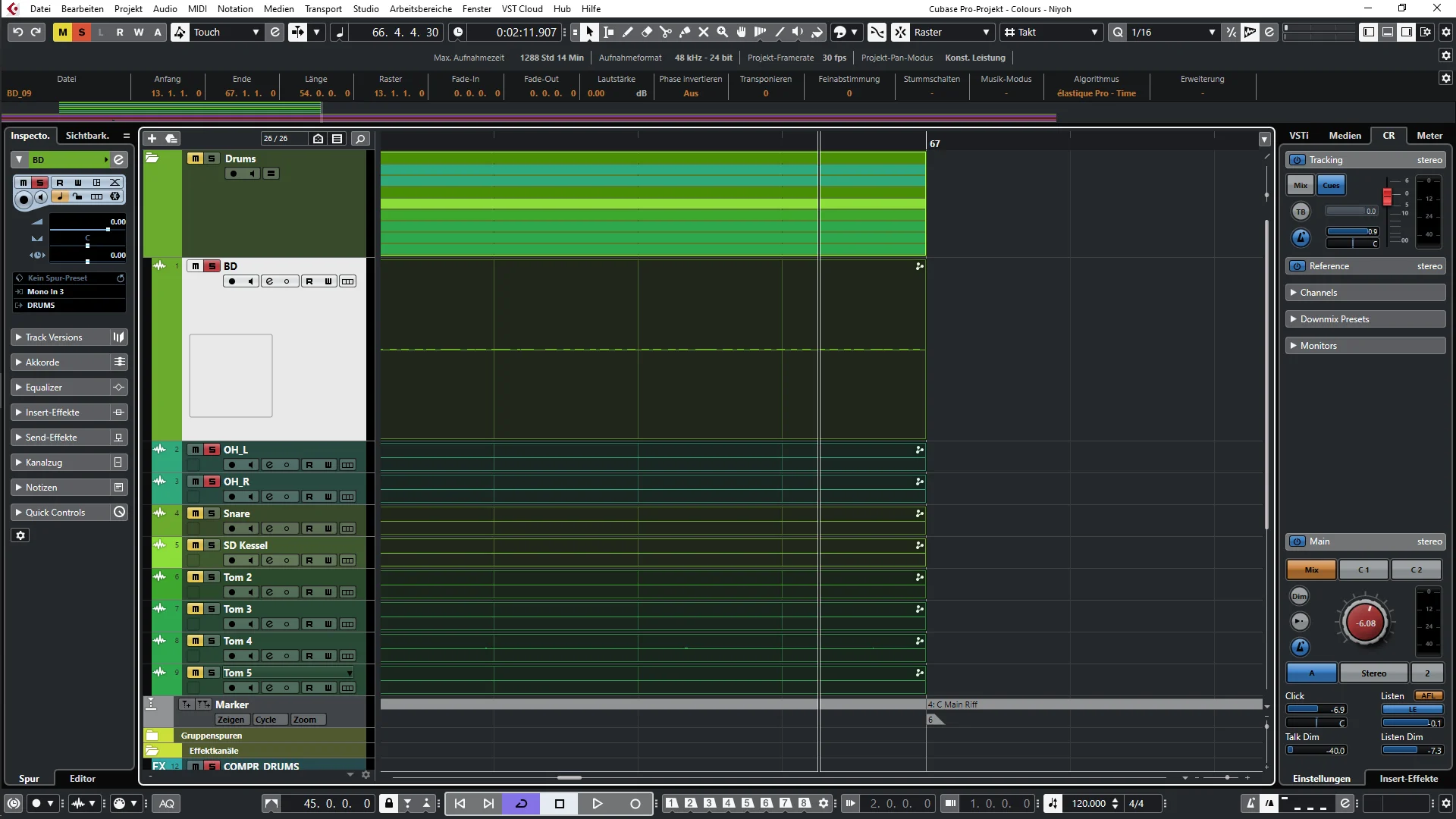

Hi,
ich stehe hier gerade richtig auf der Leitung...Problem ist folgendes:
alle Schlagzeugspuren (Audio) in einer Ordnerspur. Jetzt möchte ich die OH Spuren zwecks Phasenverschiebung etwas verschieben. Kann sie aber nicht einzeln anwählen, Cubase wählt immer alle an. Gruppe bearbeiten Modus ist deaktiviert. Auch das rausnehmen aus dem Ordner bringt nichts...Jetzt ist mir aber bei den Audioparts oben rechts in der Ecke wo auch sonst das Musikmodus Symbol auftaucht, ein neuees Symbol aufgefallen, was ich noch nie gesehen habe. Es ist so ein Art Dreeick mit Punkten an den Ecken. So wie das Teilen-Symbol beim handy.
Kann es daran liegen? Hat jemand einen Tipp?
Du hast ganz einfach die verschiedenen Parts zu einer Gruppe zusammengefasst, unter Bearbeiten/Gruppierung aufheben bzw Strg+U trennst du die Gruppe wieder auf.
Dieses Dreieck ist mir noch nie aufgefallen aber ich habe eben mal ein paar Midiparts gruppiert und dann taucht genau das Symbol dort auf.
Joar, das heißt, dass das Event gruppiert ist :)
Vielen Dank für eure schnelle Antwort! Das war ja dann wohl easy...Habe das mit der Gruppierung wohl aus versehen betätigt. Kannte die Funktion so bisher noch nicht, dachte das geht nur über die Ordnerspur!
