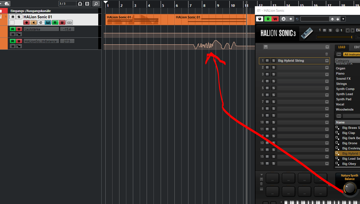

Wird tatsächlich angezeigt, aber ich will die Automation im Arranger nachbearbeiten können oder darin rummalen können:
So sieht es aus, wenn ich mit RW die virtuelle Knopfbewegung aufzeichne, das klappt ja. Wenn ich aber den virtuellen Knopf einem realen Controller Knopf mit Learn zuweise, dann bewegt sich zwar der Virtuelle Knopf, aber keine Daten werden aufgezeichnet.

In dem Bild über deinem Post, kann ich rumkritzeln, das Problem ist, dass ich mit einem externen Hardwarecontroller, obwohl sich die virtuellen Knöpfe bewegen, keine Automation aufzeichnen kann

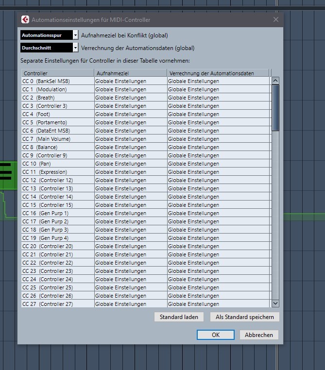

Zusätzlich habe ich soeben noch folgendes entdeckt, was dein Problem wahrscheinlich noch grundsätzlicher löst.
Unter "MIdi" > "CC-Automationseinstellungen" lässt sich einstellen, wo die Controllerdaten landen.
Man kann sie hier auch direkt in die Automationsspur adressieren. Entweder global oder für jeden CC-Wert separat.
War mir bisher auch nicht bekannt, also danke für deine Frage :)

OK, wenn das too much ist, mach einfach nur folgendes:
Gehe ins Hauptmenü "Midi" wähle "CC-Automationseinstellungen" und setze im Fenster ganz oben die Auswahl auf "Automationsspur". Wahrscheinlich steht sie bei dir auf "Midi Part". Dann sollte alles so klappen wie du möchtest.

Barnfield, du Automations- und Controller-Gott, es war tatsächlich die Auswahl, die auf "MidiPart" stand. Ich wäre da niemals darauf gekommen, du hast mir den Tag und sämtliche Automationen gerettet! Hätte ja jetzt alle Hardwarecontroller auf den Müll kippen müssen grins.
Vielen Dank, so sieht es jetzt aus:
