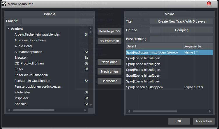

Man kann dafür momentan natürlich auch ein Makro erstellen und mit einem Klick sagen "Add 5 Layers to Selected Tracks",
oder "Create New Track With 5 Layers". Die Anzahl kann man natürlich frei bestimmen und sich dementsprechend Buttons einrichten.
Also zb. einen Button der ne Spur mit einem Layer erzeugt, zweiter Button erstellt ne Spur mit zb.zwei Layern usw.
Dann ist das quasi nur ein Klick und man muss nur noch seine Events rein schieben.
Beispiel:
Um Gottes Willen...dann erzeuge ich lieber händisch die Ebenen! ;-) Aber Danke für die Idee!
Makros sind ne "mächtige Waffe" in S1 und ist wirklich deutlich simpler sich eigene Makros zu erstellen, als es anfangs vielleicht aussieht ;)
"mache dies, dann jenes, dann noch das und dann das"...und das alles mit nur einem Mausklick, oder einer Tastenkombination.
