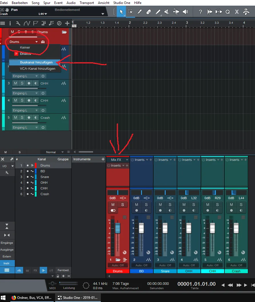

(1) Markiere im Projekt die Spuren, die du als Ordner bzw. Bus zusammenfügen willst, dann Rechtsklick - "ausgewählte Spuren in Ordner zusammenfassen" - done! Dann gibst du dem Ordner den entsprechenden Namen, ziehst die Spur breiter und - voila - kommt der Eintrag "Bus hinzufügen" zum Vorschein. Da draufklicken, und du hast den Ordner als Buskanal im Mixer den du
Okay, an sich ist das klar. Ich klicke auf "Buskanal hinzufügen".
ABER:

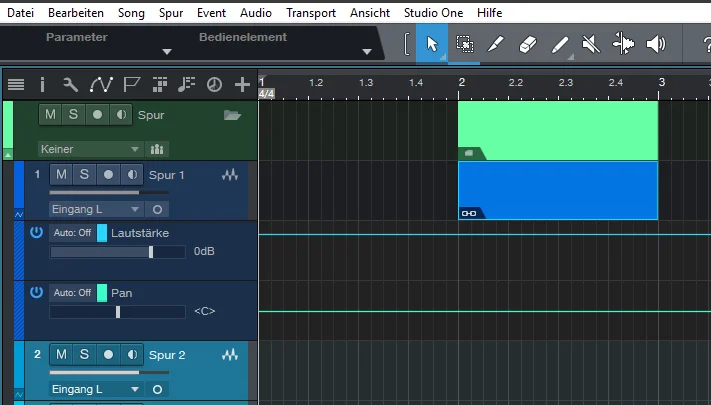

Wenn ich vorher auf RechteMouseKlick "Automation ein-/ausblenden" gehe, dann verschwindet das Menü mit "Buskanal hinzufügen".
Was mache ich da jetzt falsch?
Kann eine Spur immer nur ein Untermenü anzeigen, entweder "Automation" oder "Buskanal" und um einen Bus hinzuzufügen oder zu ändern, muss ich vorher die Option "Automation ein-/ausblenden" temporär deaktivieren?
Folgendes ist mir passiert:
Ich hab einen Ordner "FLUTES", in dem die Spuren "flutes 1, 2, 3,..." drinliegen.
Diesen Ordner bzw. den gleichnamigen Buskanal hab ich in der Mixansicht gesucht aber nicht gefunden. Also hab ich mit RechterMouseKlick schauen wollen, mit welchem Bus der Ordner verbunden ist.
Tatsächlich kam dann aber diese Ansicht, wo ich nur Automation einstellen konnte:
Die andere Ansicht, wo ich Buskanal wählen kann, kam erst wieder als ich noch mal auf "Automation ein-/ausblenden" geklickt hab.

In S1 gibt es die Möglichkeit direkt auf der Spur zu automatisieren, oder mit einer "Unterspur".
Was du jetzt gemacht hast ist, dass du den Ordner angeklickt hast und mit rechts gesagt hast "Automation ein/ausblenden".
Dann erscheint natürlich die Automation und das mit dem Bus verschwindet, bis man wieder umschaltet. Weil du eben auch Parameter eines Ordners global automatisieren kannst.
Du kannst aber auch auf die kleine Wellenform bei den Spuren klicken, um eine Automation zu erstellen.
Die zwei Varianten zeigen meine Bilder, also "auf der Spur" und per "Unterspur". Sind aber alles Grundlagen in S1.
Im Mixer empfehle ich dir mal auf das kleine Schraubenschlüsselsymbol zu klicken, dort kannst du "Aus/Einklappen von Ordnerspuren mit Anzeige koppeln" wählen...

Zusätzlich gibt es noch eine Schaltflächen im Kanal Editor. Den man vom Projekt Fenster oder dem Mischer aus öffnen kann. Der Button ist oben links. Da kann man ebenfalls einen Automationsmodus wählen und dann wird Automation für die Plugin Parameter geschrieben.
Es gibt genau einen Shortcut den ich im Zusammenhang mit Automation verwende. Das ist die Taste A.
Die schaltet um zwischen Automations Ansicht und normaler Ansicht im Projektfenster.
Ich finde, das ist alles ganz gut gelöst und schnell zu bedienen. Was will man mehr? :)
