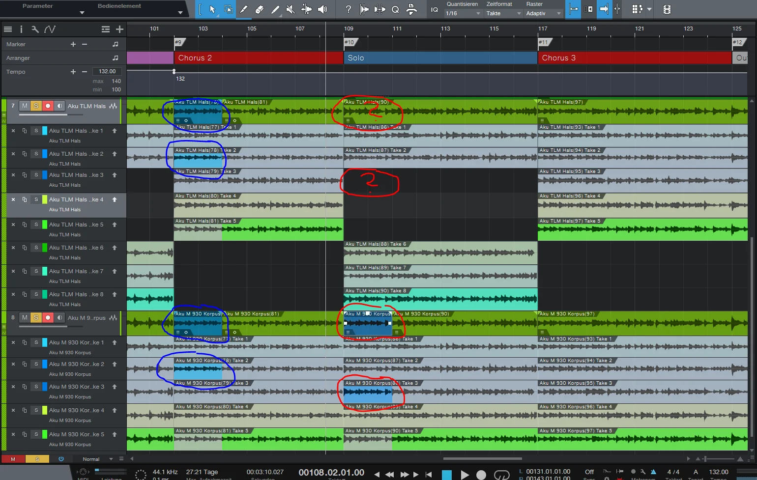

An manchen Stellen hat das gut funktioniert. An anderen Stellen hat Studio One manche Ebenen "übersprungen". Das heißt, dass die fünf Takes nacheinander z. B. auf Ebenen 1, 2, 6, 7 und 8 aufgenommen wirden. Die gleichen fünf Takes wurden auf der zweiten Spur aber auf Spuren 1, 2, 3, 4, und 5 aufgenommen (siehe Bild).
Jetzt habe ich ein massives Problem beim Comping. Bei den Takes, bei denen die Ebenen die gleichen Nummern haben, funktioniert alles wie gewollt: Ich compe in der einen Spur (Hals) die Ebene 1, und auf der anderen Spur (Korpus) wird der gleiche Bereich zum aktiven Bereich. Wenn aber auf der einen Spur die gemeinsame Aufnahme auf Ebene 3 liegt und auf der anderen auf Ebene 6, kapiert Studio One nicht, dass sie zusammen gehören. Auf der Hals-Spur wird der Bereich nicht aktiviert. Schaut mal diesen Screenshot an. Da seht ihr, was ich meine. In Chorus zwei passt alles. Im Solo nicht.
Woran liegt das, und wie kann ich das bei der nächsten Aufnahme vermeiden?
Und kann ich daran jetzt nachträglich etwas fixen? Kann ich z. B. S1 sagen: Take 6 soll ab sofort als Take 3 behandelt werden?

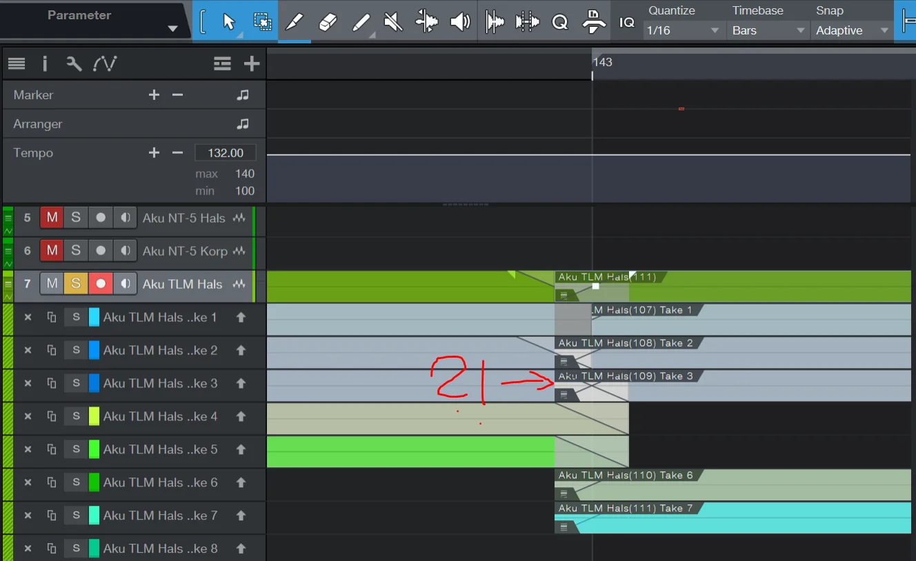

Meine Vermutung ist, dass Studio One den Punch Out nicht immer sauber setzt. Immer wenn sich dann dadurch zwischen zwei Song-Parts Überlappungen ergeben , macht S1 eine neue Ebene auf.
Schaut mal hier. Das sollte eigentlich immer das gleiche Punch-Out genau bei Takt 143 sein:
Wenn du das in einem cleanen Song reproduzieren kannst würde ich das direkt mal dem Support schreiben mit einem Beispiel. Ich kann mir gut vorstellen, dass das Problem daran liegt. Da ich eigentlich nie Punch In benutze hab ich das auch noch nicht selber bemerkt.

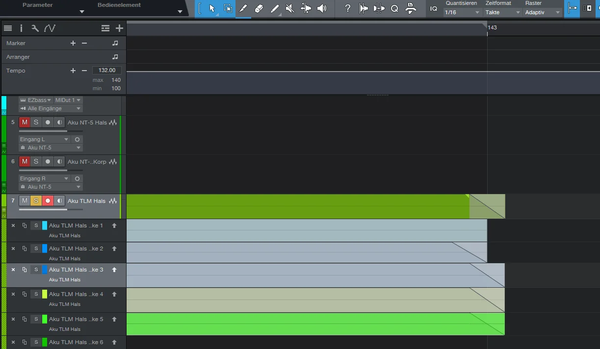

Das hat mir jetzt keine Ruhe gelassen. Schaut euch nochmal den zweiten Screenshot aus meinem ersten Post an. Ich hätte viel darauf gewettet, dass wenn ich bei Takt 143 eine neue Sektion beginne, die Takes auf Ebenen 1 und 2, und dann 6, 7, 8 aufgenommen werden. (weil 3, 4, und 5 aus der vorherigen Sektion über 143 hinausgehen).
Pustekuchen. Es wurde auf 1, 2, 3, 6 und 7 aufgenommen. WTF. Kann mir irgendwer sagen, was Studio One da macht?
