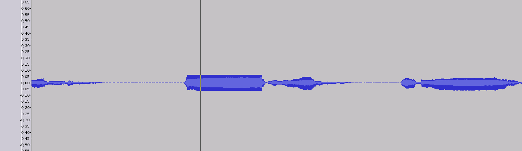

Eine Sängerin will mir ihre Spuren schicken, schafft es aber nicht, sie ohne Clipping hinzubekommen. Wir haben allmählich alle offensichtlichen Fehlerquellen ausgeschlossen, und mir fällt nichts mehr ein.
Sie benutzt Nuendo 4, nimmt, wie sie sagt, mit deutlich herunter gezogenem Eingangsfader tief im grünen Bereich auf, exportiert in 32 Bit WAV mit auf 50% gezogenem Ausgangsfader, und die WAV-Datei, die ich erhalte, enthält ein sehr leises, aber dennoch heftig geclipptes, Signal.
Komischerweise sind nur zwei von drei Spuren, die sie aufgenommen hat, betroffen. Dabei hat sie, laut eigener Aussage, alle drei Male völlig identisch (und kurz hintereinander) aufgenommen.
Jegliche Kompression ist ausgeschaltet.
Hat jemand einen Tipp, wonach man noch schauen könnte?

EDIT: obwohl die wellenform da echt zerstört aussieht in der mitte.
ok da muss ich passen. dann is das problem wohl doch vor dem 32bit rendering zu suchen

ich glaube einfach das die schottin noch nich leise genug einpegelt.
wie es aussieht ist sie im zerstörten mittleren bereich ja auch weit aus lauter als davor und danach.
ich würde ihr den tip geben beim einpegeln den mittleren part zu singen und dann rund 10db headroom pegeln.
ein versuch is es ja wert.
meistens singt man ja immer leiser beim einpegeln als dann bei der echten aufnahme. is irgentwie psychologischer natur.

Aber die Aufnahme ist ja beinahe permanent geclippt. Da gibt es kaum mal Stellen, die nicht betroffen sind.
Ich habe schon vermutet, dass irgendwo ein Gain-Regler aufgedreht ist.

Ich habe sie gerade gebeten. Nuendos Statistikfunktion zu nutzen, um zu sehen, welche Werte die Aufnahme hat. Die liegt mit rund -15 dBFS ziemlich dick im grünen Bereich.
Jetzt soll sie sich noch die Wellenform im Editor ansehen. Wenn die sauber ist, liegt es wohl ziemlich sicher am Mikrofon.
