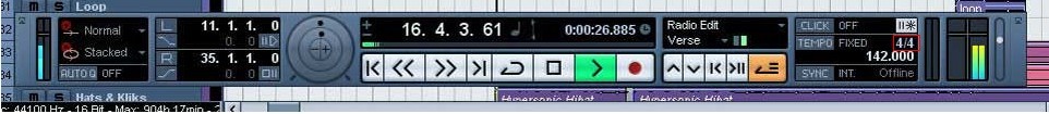

Ne, so dusselig bin ich nun dann doch nicht...
Ich werd das mal über den LM Drumcomp versuchen

Wenn Du das im Transportfeld von 4/4 auf irgendwas anderes wechselst, dann ändern sich am Klick nichts. also auch bei 7/8 hast Du Deinen Klick in der angegebenen [g=45]BPM[/g] Zahl, nur mit anderer Betonung.
Nunja, irgendwie doch. :D
Dort ist die Taktangabe für den Song, und hat mit dem [g=64]Metronom[/g]-click mal GARNIX zu tun. ;)
Wenn du dort also 8/8 eingibst, dann hast du ein 8/8tel Song. (was null sinn macht) Du willst ja aber weiterhin 4/4 song haben, lediglich mit 8tel [g=64]Metronom[/g]. (obwohl es im Ur-post immernoch 16tel waren! :x ) Und das stellst du jedenfalls direkt in den Metronomeinstellungen ein. Findest du oben im Menü.

AHHHHHHHH... da änder ich den Song und in den Einstellungen den Click... und ich dachte schon, watt is datt denn hier so doppelgemoppelt...
Gut, bin doch dusselig :D
