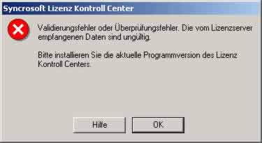

Versuchte es gerade. Leider kommt eine Fehlermeldung.
Mache ich das überhaupt richtig?
Öffne das Syncrosoft Kontrollcenter.
Hier steht die USB Nummer
Darunter ist ein Schlüssel zu sehen, nebenbei steht [g=539]Cubase[/g] Essential 4
Dann der Papierkorb.
Oben in der Menüleiste gibt es ein Fragezeichen, wenn man da draufklickt
macht ein Untermenü auf.
Support > Lizenzdatenbank aktualisieren.
Wenn ich da drauf klicke, kommt die Meldung, Lizenzdatenbank wird aktualisiert. Gleich darauf kommt diese Fehler Meldung?
Validierungsfehler oder Überprüfungsfehler. Die Lizenzserver empfangenen Daten sind ungültig.
Wollte mit dem Assistenten meine Daten eingeben. Leider kommt die Meldung
diese Lizenzdaten dürfen nur einmal verwendet werden?

Lacunaflow schrieb:
Lad dir mal auf der Syncrosoft page die aktuelle version runter! (5.4.0.2)
Bzw, mach doch einfach das was da steht!

@Gerry:
Hatte neulich die gleiche Fehlermeldung, wie du im ersten Thread geschrieben hast. Auch immer und immer wieder. Daraufhin habe ich mich an den Steinberg Support gewendet und die haben mir folgendes empfohlen:
http://knowledgebase.steinberg.de/119_0.html und
http://knowledgebase.steinberg.de/120_0.html
Ich weiß nicht, was das Löschen der Voreinstellungen damit zu tun hat, aber es funktioniert! Seitdem ist der Fehler weg!
Wenn du noch eine frühere Version von [g=539]Cubase[/g] auf dem Rechner hast, musst du auch von der Version die Voreinstellungen löschen, weil sich CE4 beim Starten die Dateien von früheren Versionen kopiert. Also erst alles löschen, dann erst wieder starten.
Wie gesagt, bei mir hats geholfen!
