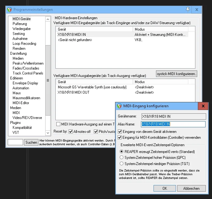

1. Ich habe den MIDI Out des Keyboards mit dem Midi Eingang des Behringer* XR18 verbunden

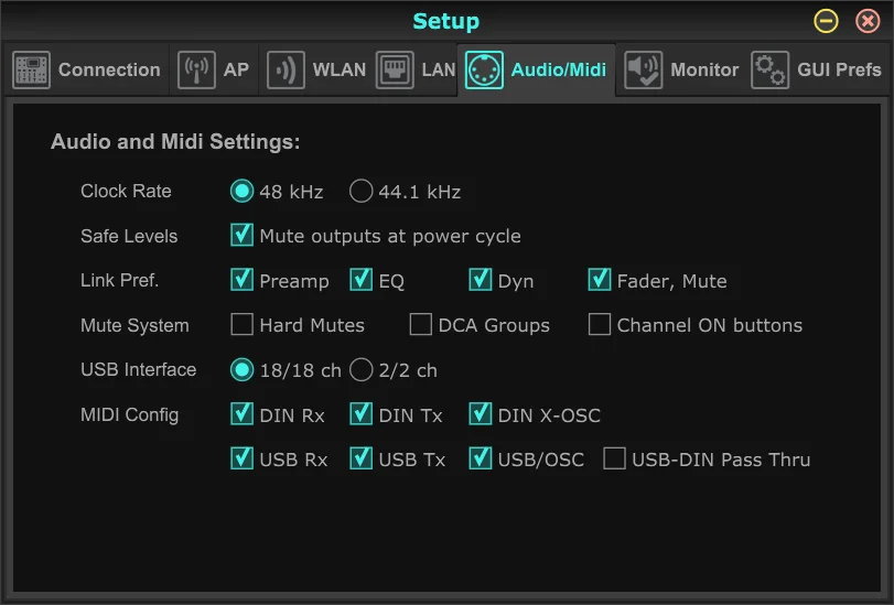

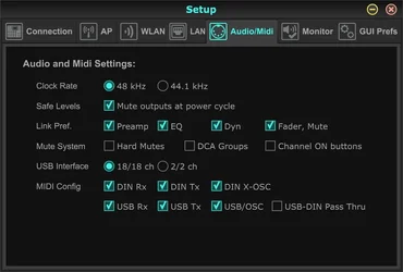

2. habe ich den Mixer Setup MIDI entsprechend aktiviert.
3. in Reaper habe ich unter MIDI den MIxer aktiviert

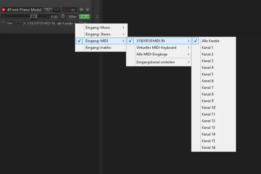

5. Ich habe in Reaper einen iVST hinzugefügt (4FrontPiano).

Wenn Midi-Noten ankommen, müsstest Du das eigentlich schon in der Pegelanzeige der Spur sehen können. Die schlägt aus, wenn Midi-Noten ankommen. Das wäre der erste Punkt, den Du prüfen solltest. Punkt 2: Um auch was zu hören, musst Du bei der betreffenden Spur mit dem VST-Instrument das Record Monitoring einschalten. Hast Du das beides gemacht?
es lag daran, dass der Mixer nicht auf MIDI Pass Thru gestellt war. Jetzt kommen die Noten rein, das VST Tasten bewegen sich, ich höre aber nichts. Vermutlich ausgehendes Routing muss noch angepasst werden.
