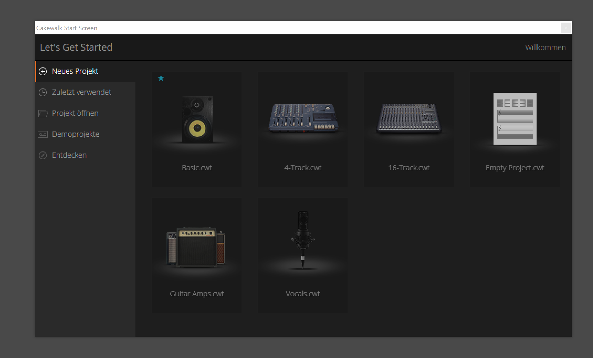

aktuell nutze ich Cakewalk by Bandlab. Ich bin mit der DAW auch sehr zufrieden.
Nur habe ich eine Frage
Wie genau muss ich meine Sessions speichern um sie als Template auf eine solche Art zu speichern, dass sie in diesem Bildschirm als Option erscheinen (als Vorlage speichern scheint nicht zu genügen oder ich wähle nicht den richtigen Pfad).
Bild:
Danke :)
Du musst noch den korrekten Ordner angeben.
Datei speichern unter
Dateityp: Vorlage
Ordner: Vorlagendateien
Wie man ein Bildchen dafür festlegt, kann ich auf die Schnelle nicht sagen. Das Bild bei den Notes im Browser ist es jedenfalls nicht. Müsste ich erst weiter eruieren.

@Vast Du meinst also, es steht tatsächlich alles in der Anleitung des Programms? Ei der Daus! :D
....Nur dass das auch nach mehrmaligem testen, wie bereits erwähnt, scheinbar nicht für Vorlagen, sondern nur für Projekte, funktioniert.
Versuche es mal so bei Vorlagen welche die Endung .cwt haben :
Mit einem Malprogramm wie Paint ein Bild mit einer Größe von 100x100 Pixel oder weniger erstellen, dann speichern als PNG im Projektvorlagenordner mit dem Namen der Vorlage vor der Dateiendung .png.
Wenn die Vorlage beispielsweise "SomeTemplate.cwt" benannt ist, dann speichert man das Bild unter "SomeTemplate.cwt.png".
Nun öffne die Vorlage in Cakewalk und speichere die Vorlage erneut als "SomeTemplate.cwt" ab.
Dies sollte nun die Vorlage mit diesem in der cwt-Datei eingebetteten Bild eingebettet speichern und die Vorlage sollte danach mit diesem Bild auf dem Startbildschirm erscheinen. Sobald die Vorlage gespeichert ist, wird die Bilddatei möglicherweise gelöscht.
