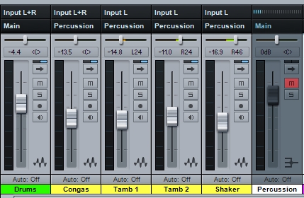

Ich habe einen Bus für vier Spuren erzeugt.
Wenn ich den Bus soliere, werden die Spuren auch alle ganz normal auf solo geschaltet, sie werden jedoch nicht stumm geschaltet, wenn ich den Bus mute.
Habe ich etwas übersehen? :roll:

1. Shift-Click auf den Solo-Button des Bus-Channels, der S-Button wird leicht grünlich Jetzt mutet der Bus-Mute in der Tat auch die Audios, allerdings nicht die Sends
2. Alle Kanäle markieren, rechte Maustaste, Gruppieren. Jetzt werden, wenn du vorher einen Kanal aus der Gruppe selektierst, auch alle Sende beim Klick auf den Mute-Button eines dieser Kanäle mit gemutet.

Also, es wird natürlich das Signal im Bus gemutet!
Das "grüne" S ist, ich habe die Bezeichnung vergessen, dafür gedacht, wenn du einen Kanal, der als Ziel den Bus hat, der Bus auch auf Solo geschaltet wird. UPDATE : Gilt nur für Kanäle, die einen Bus über Sende beschicken.
Aber das mit den Sende bleibt. Wenn man also ein FX-Kanal mit einem Send aus einem der Kanäle beschickt, dann wird dieser nicht gemutet.

Also wenn ich den Bus mute, sind die Spuren die auf den Bus laufen nicht mehr zu hören, aber weiterhin alle Effekte, die per Send an Effektkanäle geschickt werden.
Das ergibt doch keinen Sinn, oder?
lade die Sendeffekte in den Bus und schalte sie nur ein, Sendregler auf Null lassen, jetzt weis der Buskanal was noch alles mit dranhängt und mutet dieses mit.
