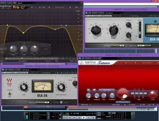

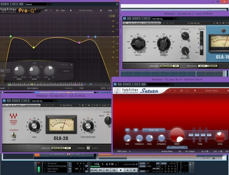

Ich hänge jetzt unten mal den Screenshot vom Bass rein, den rest packe ich in ein Zip.

@ Tony
Bei deinen EQ Einstellungen bist du wonach gegangen? Das sind ja ganz schräge Kurven. Suchst du mit einem Analyzer nach Resonanzen und Löcher um am Ende eine Art Rauschen auf dem Analyzer zu sehen?
Erklär doch mal was du da machst mit den EQ :-)
Es gibt eine Referenz, an diese wollte ich mich annähern. Die eine wilde Kurve kommt vom EQ-Matching btw
