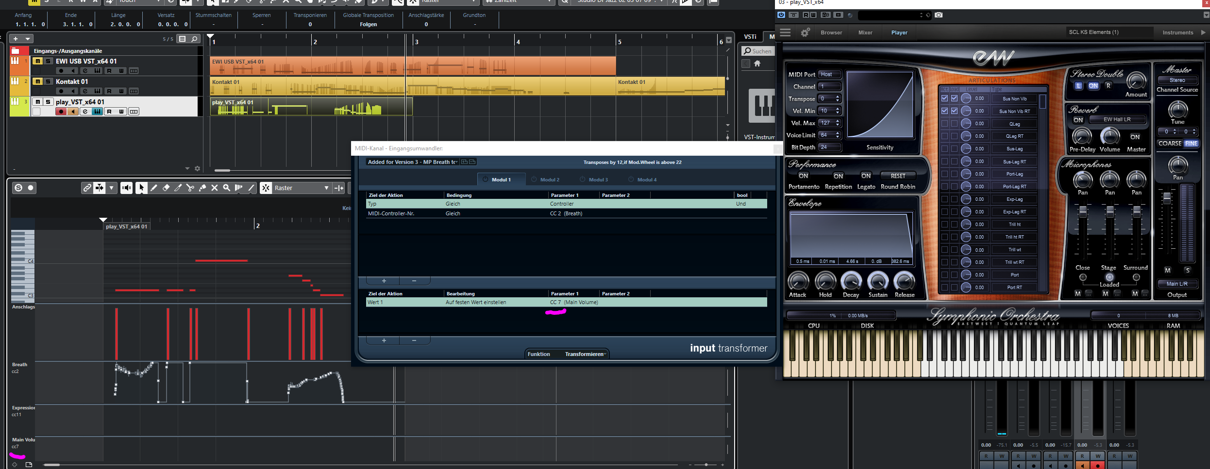

Kommen wir zu Play von EastWest Orchestragedöns. In der Anleitung behaupten die, dass CC7 und CC11 funktionieren:
CC7 wird geschrieben und ändert auch tatsächlich die Lautstärke, CC11 macht nichts.
Allerdings klingt das, wenn man mit dem Blasen nachlässt etwas abrupt endend, das ist also nicht der wahre Jacob
Falscher Screenshot, wie gesagt cc7 wird geschrieben. Aber das ist aufgrund der o.g. Aspekte und dass es immer wieder passiert, dass gar nichts mehr rauskommt völlig unzureichend
