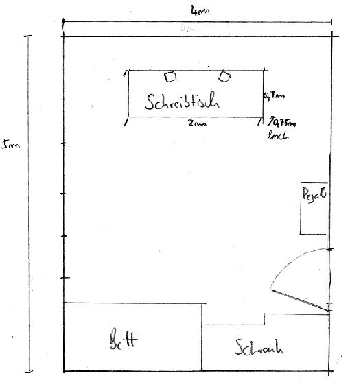

ich habe diverse Probleme mit meinem neuem Raum, in dem ich lebe und mische.
Folgende Abbildung zeigt grob die Grundmaße des Raumes. Der Raum ist 2,58m hoch.
Ich habe gemessen, gehört und ausprobiert (umstellen), dabei kam heraus, dass es eine wirklich extreme Resonanzfrequenz bei 129 bis 130 Hz gibt.
Diese [g=349]Frequenz[/g] schwingt besonders „schön“ über dem Schreibtisch und im Bereich hinter dem Schreibtisch (in den Ecken mehr).
Im restlichem Raum ist das wesentlich moderater.
Meine erste Idee wäre, dass die Welle von Boden zur Decke schwingt, da 2,58 Deckenhöhe ja genau die Wellenlänge der 130Hz [g=349]Frequenz[/g] ist, doch warum ist das nur im Bereich des Schreibtisches so?
Bis jetzt habe ich nur den Schreibtisch umgestellt (näher und weiter von der Wand weg), die Schreibtischplatte weggestellt usw. leider ohne große Erfolge, das Problem wurde sogar schlimmer.
Habt ihr vielleicht Ideen, wie man das Problem lösen kann?
Geplant sind Cornertraps (aus Thermohanf ) und die Boxen auf Stative zu stellen.
Vielen Dank
S.P.

bei 128Hz (Raumeigenmode 2 2 1) sind ja die Maxima in dem Raumecken und jeweils in der Mitte des Raumes.
Leider sieht das praktisch etwas anders aus, die Resonanz ist auf der Schreibtischseite des Raumes viel größer und in der Mitte des Raumes beinahe weg.
hat jemand eine Idee?
